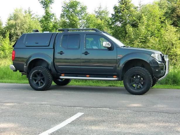

[attachment=0:124lne78]Kugaars Nissan.JPG[/attachment:124lne78]Hallo Zusammen,
ich mache mal einen neuen Thread auf, weil ich dies biezüglich nichts gefunden habe. Sollte es doch schon so eine Diskussion geben, kann man meine Frage dorthin gerne verschieben. Also.
Eins vorweg, ob es erlaubt ist oder nicht, ist mit schnurz.
Ich möchte die rechte und linke Begrenzungslampe vorn neben den Hauptscheinwerfern austauschen gegen gelbe, so wie es die Amis's haben. Jetzt sind dort 21W 2Phasen Sockellampen in weiß drin. Ich möchte die aber in gelb. Ich konnte bis jetzt nur gelbe mit 1 Phase finden und die funktionieren nicht.
Des weiteren habe ich vor an der Seite auch gelbe Begrenzungs/Positionslampen anzubringen wie bei Kugaar seinen Nissan (siehe Foto).
Jetzt meine Fragen: kann mir jemand schreiben wo man diese (für vorn) Lampen bekommt und wer hat einen Tip, wo man an der Seite z.B. 2 Begrenzer anbringen könnte. Beim Limited sind Seitenschweller dran und da ist es nicht so einfach. Und in die Karosse Löcher bohren ist auch nicht mein Ding.
Vielen Dank vorab für die Tip's.
Gruß, Peter

ich gehe mal davon aus, daß Du 21/5 Watt Birnen drinnen hast, gibts hier http://www.sip-scootershop.com/DE/Products/birne+rucklicht+12v21+5w+_57302000
Und diese Seitenmarkierungsleuchten könnte man mit nem kleinen Aluwinkel unter das Schwellerrohr, oder bei den Trittstufen hinter das Schwellerrohr schrauben so, daß sie zwischen Schwellerrohr und Karosserie durchleuchten. http://www.anhaenger-beleuchtung.de/index.php?cat=KAT12&lang=DEU&product=P178

habe meine Seiten-LED's bei ATU besorgt.
Die sind zum kleben,und tragen nicht so dick auf.
Habe meine unterm Schweller an die Falz geklebt.
Die halten schon n paar Jahre.
Anbaumaße/-vorschriften sind auch dabei.
