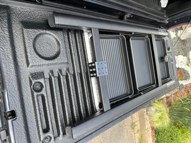

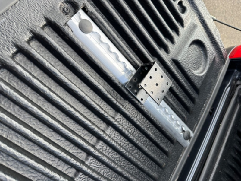

hi @all ,
ich habe es jetzt so gelöst :
An der Heckklappe habe ich zwei Sicken der Verkleidung weggenommen um den Platz für Airlineschienen zu haben , daran habe ich nun eine Aufnahme gebastelt und den 3 Stufen Tritt befestigt .
