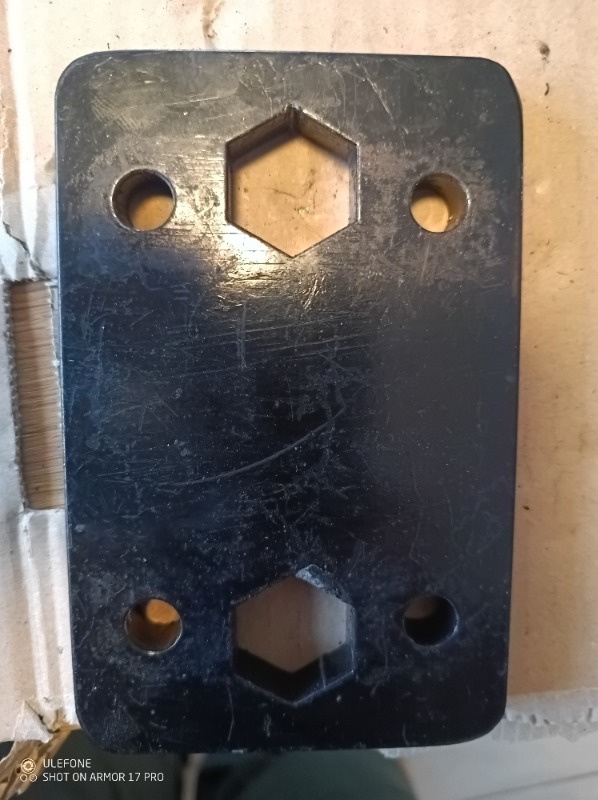

Das ist ja das Problem , auf diese Adapterplatte passt der varioblock nicht drauf ,ich überlege ob ein befreundeter schlosser mir eine 2,5 cm starke platte anfertigt , ist der tüv da sehr pingelig zwecks Eintragung es ist ja im Endeffekt ja nur eine Stahlplatte.

Was passt da nicht? Wegen den Muttern hinten vermutlich?

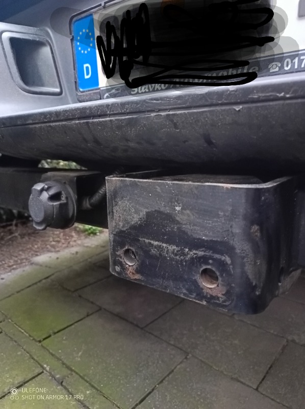

Warum hast du denn zwei Lochungen in deiner Originalplatte? War dein Kugelkopf bisher tiefergelegt und du möchtest die Rockinger jetzt "oben" montieren? Zeig doch mal die Montagestelle am Anhängebock....

Bohr doch das Lochbild 56x83 in deine AHK. Dann hast du beides.
Hab ich schon seit 12 Jahren so, wobei ich inzwischen die Dixon bate als Wechselsystem nehme. Die kann ich wenigstens noch die Höhe anpassen! Wechselnde Anhänger.....

So wurde ich das auch machen.
Noch zwei Löcher entsprechend dem Lochbild oben drüber bohren und dann diese Platte
www.rameder.de/....html
dahinter (bzw. In Fahrzeugrichtung davor) montieren.

auf der ganzen Welt bohrt man sich die Löcher so wie man sie braucht.
Nur nicht in D. Hier werden einem noch für viel Geld die irrwitzigsten Zwischendinger angedreht.
Ich hab passende Löcher schon seit zwanzig Jahren in meinen Anhängeböcken.
Und im Bedarfsfall werde ich es wieder tun.
