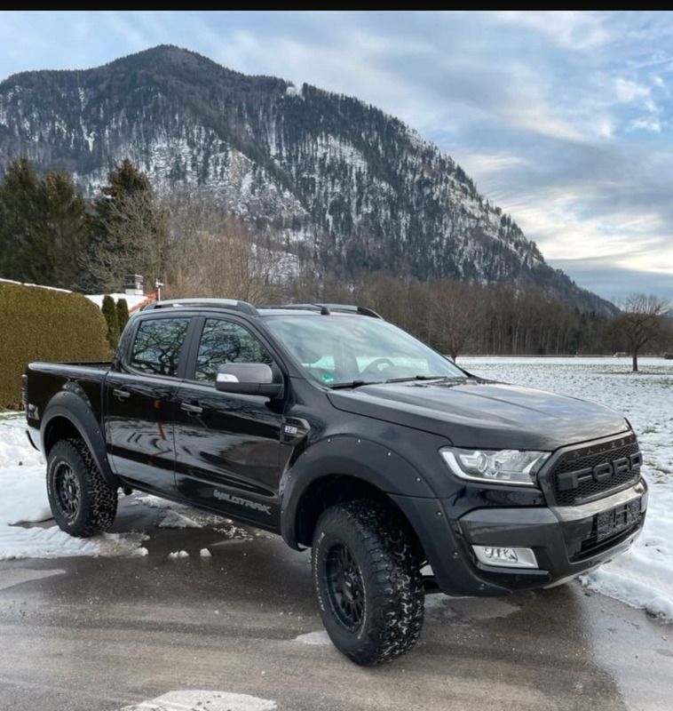

Ich würde gern einen CB-Funk einbauen, habe gerade das Problem, dass ich nicht weiß wie oder wohin die Antenne. Ich sah in einem Youtubevideo eine Lösung, wo man die Halterung vorn an der Seite bei der Motorhaube befestigt, leider hat das bestellte Teil nicht gepasst. Es wurde mit PX1, Px2 und PXII geschrieben, dass habe ich wohl nicht. Ich müsste einen Wild Track haben, aber bin mir da nicht mehr so sicher, weil manche Sachen wohl fehlen, die er eigentlich hat, z.B. Unterbodenschutzplatten.... der Vorbesitzer hat ein paar Umbauten machen lassen. Ich kann mal ein Bild mitschicken.

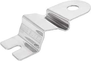

der Optik nach, ist es ein Wildtrak. Es fehlt allerdings der zugehörige Sportbügel.
Dein Antennenhalter müsste passen, der gehört nur weiter nach vorne am Kotflügel.
Probier das mal aus, erste oder zweite Kotflügelschraube von vorne...

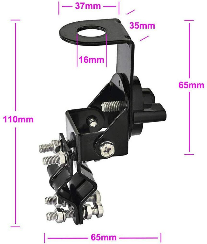

Da gibt es Halterungen für die Dachreling die sind stabiler. Und ich würde die Antenne immer so weit wie möglich von den Steuergeräten entfernt montieren. Nicht dass bei zu viel Rücklaufleistung dein Gerät in die Steuerteile haut. So wie du sie anbringen willst hat die Antenne eine schlechte Abstrahlung und die Stehwelle lässt sich schlecht bzw gar nicht einstellen. Und dann nicht ein Massekabel auf die Karosserie vergessen. Gruß aus Thüringen Alf-Son.

Alternativ könntest du auch einen Antennenhalter an der Reling auf dem Dach befestigen. Da wäre auch die Abstrahlung der Antenne besser...

Habe auch diesen Halter für meine Funke. Der Halter muss weiter nach vorne, ca Mitte vom Vorderrad. Hab noch drunter foliert und oben ein Stück Fahrradschlauch drauf gemacht. Dann scheuert auch nix vom Lack ab. Funktioniert nun seit 60.000km ohne jegliche Probleme.
