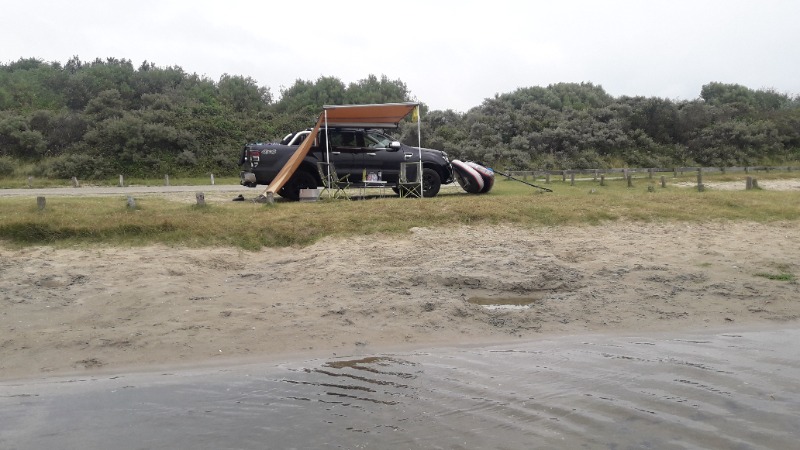

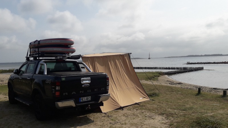

Hallo Gerhard,
habe bei meinem "Limited" Dachträger von Thule montiert und eine ARB-Touring Markise (2x2,5m) mit Winkel und Nutensteinen befestigt. Hält bombenfest und so lässt sich die Markise auch fix montieren und abnehmen.
Bei der Wildtrak Reeling könntest Du sicherlich auch Querstreben montieren und eine Markise "einschieben". Das wäre sicherlich die günstigste Lösung. Ob es auch eine Montagelösung gibt, bei der die Markise direkt an die Reeling montiert wird kann ich Dir leider nicht sagen. Ich kann mir aber vorstellen, dass die gängigen Anbieter auch hierfür eine Lösung haben.
Bei mir kam auf jeden Fall die günstige Dachträgerlösung in Frage, da ich auf dem Dach auch noch Kajak, SUP oder Dachkorb transportiere. Zur Touring-Markise kann ich nur sagen: TOP! Tolle Qualität, einfache Montage und auch bei WInd sehr stabil! Ruckzuck auf- und abgebaut. Und mit Seiten- und Frontteilen auch sehr praktisch...
Auf die schnelle habe ich auch noch 2 Bilder gefunden...
Viele Grüße
Andreas
Viele Grüße
Andreas
