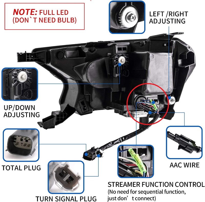

Wenn ich allein das Kabelgeraffel auf der Rückseite sehe und die Antworten auf Fragen......nee Danke.
Ich würde dann eher auf die originalen LED von Ford gehen. Die gibt es in der Raptor-Ausführung mit schwarzem Innenleben, wenn ich nicht irre. Gebraucht findet man die selten.
Zudem: die angebotenen SW sind KEINE Matrix-Scheinwerfer. Die können das Licht nicht individuell schalten, Gegenverkehr ausblenden, Autobahnlicht einschalten oder oder oder.....dafür haben die einfach zu wenig LEDs und es fehlt die komplette Ansteuerung für diese Technik. Wie gut die Ausleuchtung ist, wäre auch noch zu klären......

Es geht mir nicht um die Steckverbindungen, sondern um das, was ich da im Bild markiert habe. Bei guten SW ist die Verkabelung IM Gehäuse. Zudem sind da noch irgendwelche zusätzlichen Steckverbindungen, wozu die auch immer noch sein sollen.
Frag doch mal bei dem verlinkten Shop Emsland nach Erfahrungswerten oder bei ConversMod bzgl. der Programmierung.
Gibt es die Testergebnisse zu den Scheinwerfern irgendwo nachzulesen. Würde mich interessieren.
