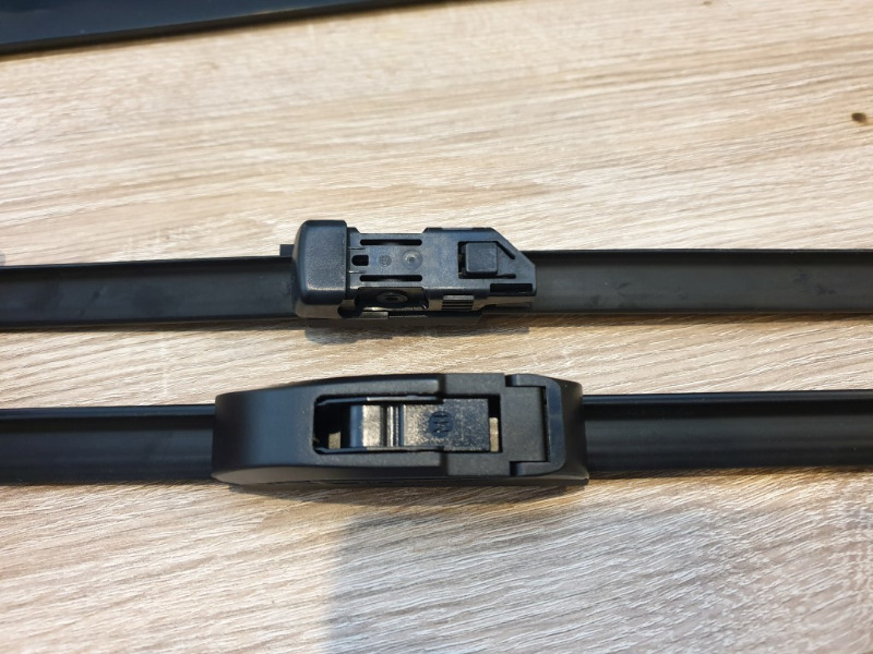

wie geschrieben, die habe ich mir bestellt, aber die Aufnahme ist nicht die selbe.
Beim Ranger wird nur noch easy drauf geschoben bis eine "Haltenase" einrastet.
Wie hast du die befestigt?
Oli
...also der Ranger hat keine Hakenbefestigung mehr ab 2016, daher bitte nicht die Wischer im Link von r-biker bestellen. Nu hab ich die Dinger hier rumfliegen, kann mir einer Wischer empfehlen die tatsächlich passen?

Also ich weiß ich welche du bekommen hast. Bei mir passt alles. Ich habe bei der Bestellung einfach das Autobaujahr durchgeben. Du kannst die Dinger auch kostenlos wieder zurückschicken.

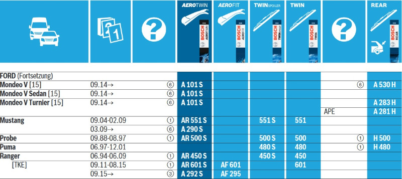

na ich habe die bekommen die mir angezeigt werden wenn ich deine Artikelnummer eingebe. Andere als mit Hakenbefestigung werden unter dieser Artikelnummer nicht angezeigt.
Nun frage ich mich ob dein 2018 Ranger auf Hakenbefestigung rückgerüstet wurde.
Wie auch immer, ich suche Scheibenwischer für das Model 2016, gerne auch die Bosch Aerotwin, wenn sie denn die richtige Aufnahme haben. Und da habe ich halt noch keine gefunden.
So, gefunden. Die korrekte Bezeichnung für die Aerotwin von Bosch für den Ranger 2016 - lautet Bosch a292s da stimmen dann auch die Längen mit den Originalen überein. Und die Befestigungsart.
Hier noch die Artikelnummer 162397979096

Die Bosch Aerotwin A295S passen auch perfekt. Der Beifahrerwischer ist um 20 mm länger, macht aber überhaupt keine Probleme - im Gegenteil.
