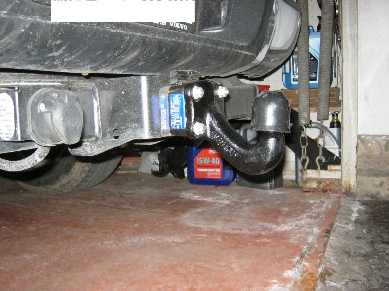

Hier sieht man auch noch mal die AHK, die doch leider recht tief hängt, aber anders geht´s leider nicht zwecks Wohnwagen.
