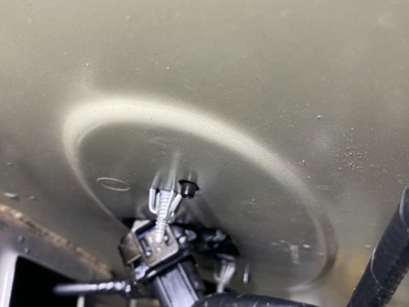

Ich würde auch gerne das Heckemblem an meinem Ranger (neustes Modell) entfernen. Allerdings funktionieren die o.g. Vorgehensweisen bei mir nicht. Ich kommen von außen nicht mit dem allerkleinsten Spatel hinter dem Emblem. Und von Innen ist wie schon beschrieben die Zwischenplatte mit der Kamera von hinten verschraubt (siehe Foto)!
Kennt vielleicht jemand einen Trick wie ich das Emblem Zerstörungsfrei entfernen kann?

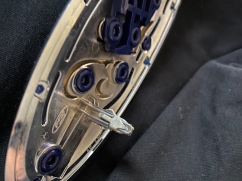

- Miklo
- Beiträge: 7
02 Jan 2021 14:27 #8
von Miklo
Miklo antwortete auf Demontage Emblem Heckklappe
