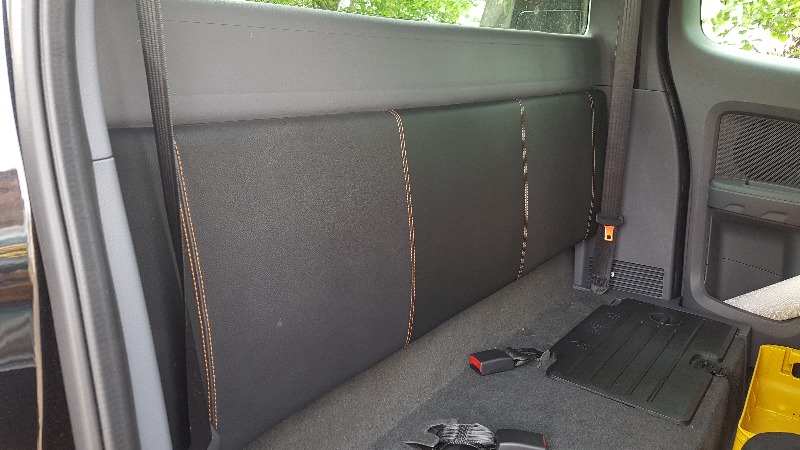

02 Mai 2018 19:33 #1
von lucky83
Rückenlehne Extrakabine ausbauen wurde erstellt von lucky83
- MAB
03 Mai 2018 09:36 #2
von MAB
MAB antwortete auf Rückenlehne Extrakabine ausbauen
die graue Leiste oberhalb der Lehen ist geclipst!
Vorsichtig mit einem breiten Kunststoffspatel abheben.
Darunter sind die Verschraubungen für die Lehen.
Ist aber alles etwas fummelig.
Hinter der Lehne ist jedoch kein durchgängiges Blech, sondern große Öffungen!
Viel Erfolg!
MlG
MAB
Viel Erfolg!
MlG

Hat jemand ein Bild wie es hinter den Lehnen aussieht?
mfg Uwe

Range-Rider antwortete auf Rückenlehne Extrakabine ausbauen
Auf dem Laptop, kann ich Dir Morgen senden...
