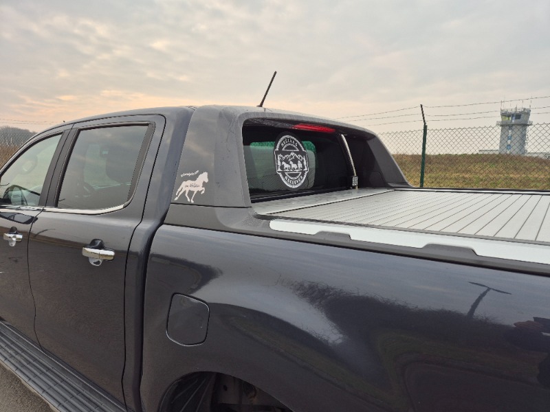

20 Apr 2025 09:40 #7 von Moosmann
Moosmann antwortete auf Wildtrak Sportbügel ersetzen
Es sieht auf jeden Fall super aus.
Ich überlege auch den Sportbügel zu entfernen und das Rollo zu lassen.
Mich stören dann die Bohrungen.
Gibt es da Abdeckungen ?

20 Apr 2025 10:35 #8 von PIPDblack
PIPDblack antwortete auf Wildtrak Sportbügel ersetzen
Im ersten Post ging es um Platzgewinnung. Wenn das Rollo bleibt, gewinnst du genau gar nix, weil der Rollokasten immer noch massig Platz kostet.
Und die Stummel vom Bügel sehen dann grottig aus.
