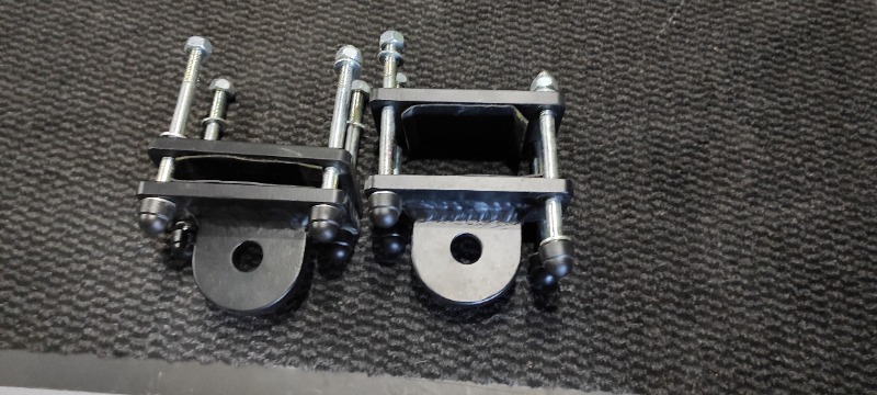

ich habe noch ein paar Halter der ersten Variante hier liegen.
Waren einige Wochen montiert und daher gebraucht (siehe Bilder). Dafür geschweisst, mit Gummiunterlage und pulverbeschichtet inkl. Schrauben etc. Hätte mir 80€ zzgl. Porto (DHL 10kg Paket 8,49€) vorgestellt.
Primär richtet sich das Angebot an diejenigen, welche bei der letzten Bestellung Interesse angemeldet hatten aber nicht mehr dabei sein konnten.
Ansonsten...wer zuerst kommt

Nehm ich gern. Hast PN.

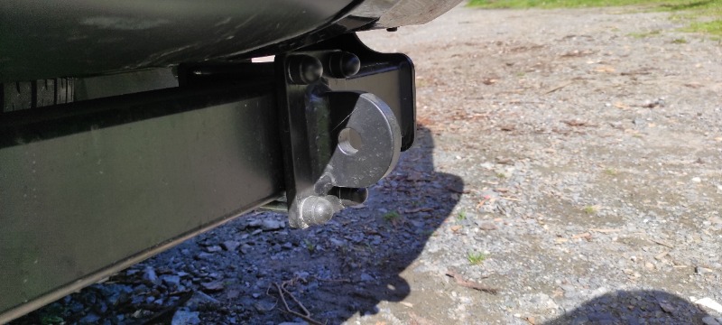

Perfekt! Sieht optisch super aus, die kommen mir noch einen Tick größer vor als meine....

ist ja ne coole Abdeckung für den Kupplungskopf ... wo kriegt man sowas denn her?

Ingo ist unser Mann für sowas..
www.pickuptruck...62152
