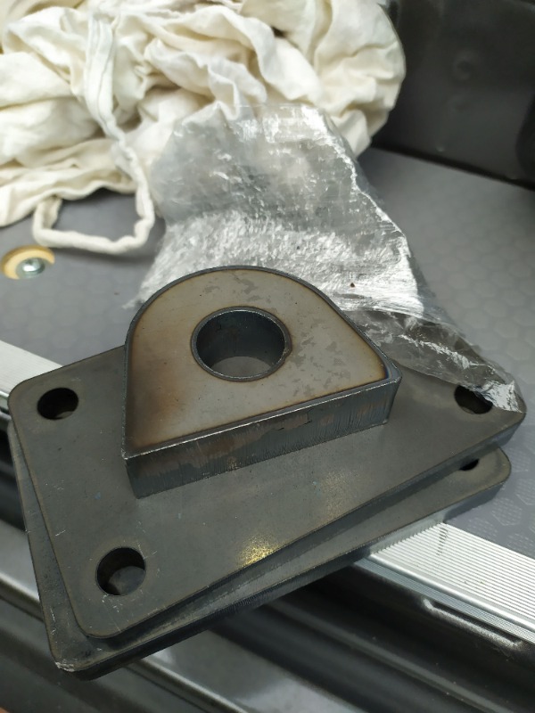

Teil 1 ist fertig

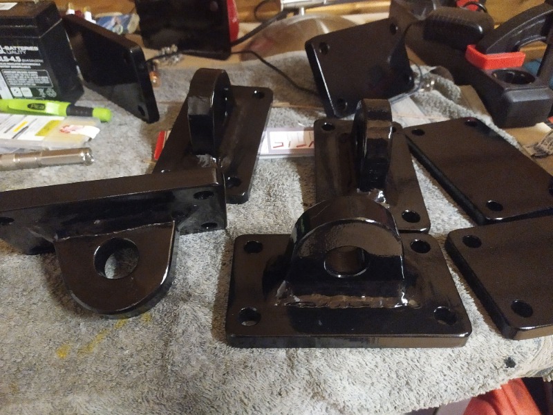

Die ersten sind zusammen geschweisst. Wenn ich es packe Montag Schrauben etc. kaufen und dann ist es geschafft.
- Johann
- Beiträge: 78
- Dank erhalten: 16
31 Aug 2020 20:27 - 31 Aug 2020 20:42 #125
von Johann
Johann antwortete auf Schäkelhalter an Rückstosstange (AHK)
So,
also jetzt final grade mal addiert....
komme auf 72 Euro für:
4 Grundplatten
2 Schäkelhalter
8 Schrauben M10
8 selbstsichernde Muttern M10
16 U-Scheiben
zum selbstverschweißen.
Versand innerhalb Deutschland mit DHL 9,49€ Paket bis 10kg (hab die Teile jetzt nicht gewogen)
Macht 81,49€.
Ich würde mit dem Versand aber warten bis das Geld von allen Interessenten (2 sind geblieben, der Rest war am rummosern wegen Preis) drauf ist um mich nicht doppelt bei der Post anstellen zu müssen.
Ganz WICHTIG: Das sind hobbymäßig gebaute Teile ohne Gewährleistung/Garantie etc. Jeder muss eigenverantwortlich entscheiden ob und welche Belastungen er den Dingern zumuten möchte!! Gebaut als "Dekoartikel" in 20mm Stahl
Endgültig KÖNNTE das so aussehen wie auf dem Bild

Guten Morgen!
Wie hast Du die lackiert? Ich hab die das erste mal 5 x lackiert, hat überhaupt nicht gehalten und fing nach kürzester Zeit an zu rosten! Dann hab ich die Farbe abgeschliffen und gedacht, nimmst Herculiner, ist besser. Also 3 Schichten Herculiner aufgetragen und trotzdem rosten die Dinger nach dem ersten Winter schon an den Kanten wieder durch! Grundsätzlich ist Herculiner nicht schlecht, für solche Sachen aber weniger geeignet.
Ich denke, ich werde die Halter noch mal abmachen, zu einem Sandstrahl- und Pulverbeschichter geben, dann sollte Ruhe sein. Alles andere ist nur von kurzer Dauer!
Meine halten mehrere Tonnen, hat mein Kumpel, der sie mir gebaut hat, berechnet. Er ist Metallbauer. Papiere gibt´s da natürlich keine, aber denke schon, mit einem entsprechenden Schäkel hält das gut was aus! Garantie kannst Du natürlich keine geben, die Dinger gibts auch (echt sehr teuer) bei Hurter zu kaufen, auch da sind keine Papiere dabei! Also wer die kauft, muss selbst wissen, wie stark er sie belasten kann oder möchte!
Die Schäkel sind ultrarobust, leider gibt´s die nicht mehr zu dem Preis...
Viel Erfolg beim Verkauf der Schäkelhalter, liebe Grüße, Jürgen

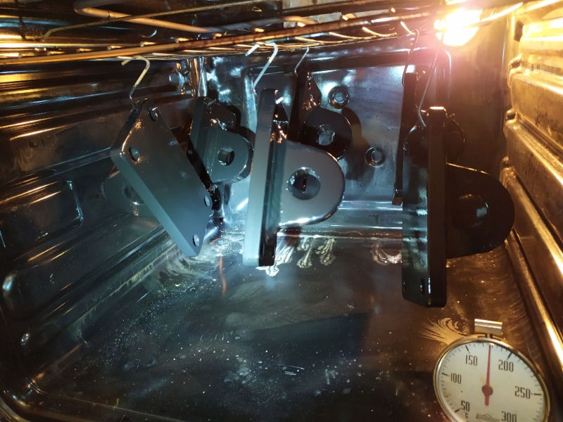

An den Schäkeln kann man an einem das Auto rechnerisch aufhängen - kein Zweifel. Allerdings ist das immer so eine Sache. Es gibt Leute die bekommen alles kaputt. Darum muss man das ausdrücklich sagen! Dekoartikel - jeder ist selbst verantwortlich.
Ich habe die ersten grundiert und mit Herkuliner beschichtet....paar Monate dann war alles am gammeln und blätterte ab.
Die aktuellen habe ich pulverbeschichtet und schon eine Weile an Auto dran - ohne Rost.
Ich denke jedoch beim kleinsten Kratzer kommt Rost. Bei der Anhängertraverse sollte es aber das gleiche sein.
Bleibt bei so "Gebrauchsartikeln" wo Schäkel drin rumeiern nicht aus.
