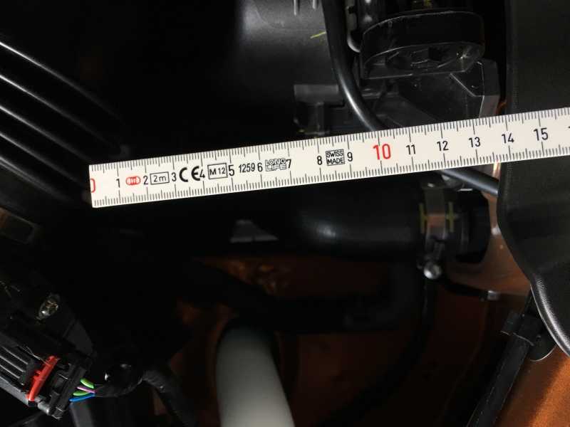

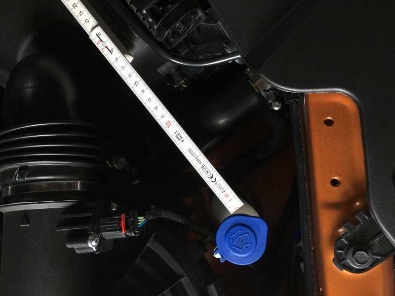

So, ich möchte mich nun endgültig diesem Thema widmen...
Es soll das Stebel Nautilus Truck Horn werden:
Einbauort vorne rechts oben neben dem Behälter für die Scheibenwaschanlage müsste genug Platz sein, zudem sind da auch zwei Gewindelöcher an die man perfekt nen Halter für das Horn befestigen könnte:

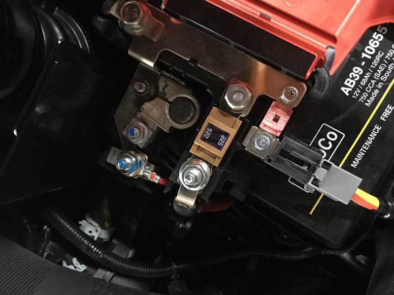

Der Strom der Serienhupe reicht nicht um das Stebel Horn zu befeuern und muss daher direk über die Batterie gespeist und via Relais gesteuert werden.

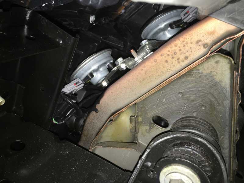

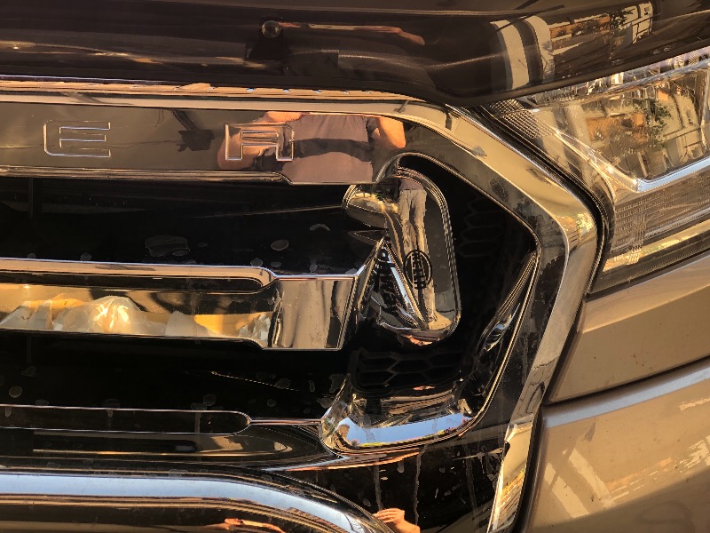

Die Serienhupe sitzt vorne links unten vorm Radhaus. Hier müsste dann das Relais angeschlossen werden:
Und die Hupe selbst dann direkt an die Batterie mit angeschlossen werden...
Relais und Sicherung für die Hupe in einer kleinen Box unterbringen, damit es ordentlich aussieht ✌️
Soweit alles ganz einfach, ich hätte die Originale Hupe aber gerne belassen und das ganze noch mit einem "Umschalter" versehen!
Das heißt, dass ich im Motorraum (am Besten auf der Box mit dem Relais) einen Schalter habe mit dem ich wählen kann, welche Hupe denn hupt.
Fürn Tüv nicht verkehrt!!!
Dazu müsste ich die Leitungen zur Hupe nur (möglichst hoch wegen Feuchtigkeit ) trennen um entsprechend zu verkabeln.
Wird nicht ganz einfach, die Kabel nach oben zu verfolgen ohne die Front zu demontieren...
Letzte Änderung: 23 Apr 2016 13:16 von Cip.

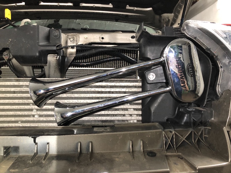

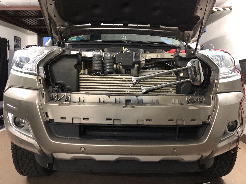

Ich bin auch heute das Thema Hupe angegangen.Die orig.ist ja echt peinlich.So.verbaut wurde die Big Blast von Sinustec mit kompressor und 118DB.Alles mit E*Nummer und zugelassen.Von platz her gings super,der Ranger hat ja genug davon.Kabel hier,kabel da,ein arbeitsrelais mit sicherung...alles kein problem..Nach paar stunden..:haben_will: einfach nur HAMMEEEER. Hab jetzt kein video hochgeladen,bei youtube gibts reichlich davon.
