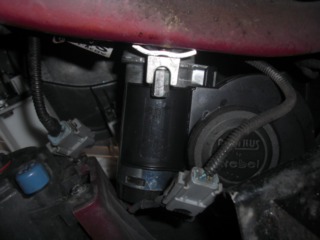

Stimmt, die serienmäßige Hupe passt in einen Fiesta, aber nicht in einen Ranger, drum hab ich auch nachgerüstet ....
Wirklich viel Platz ist ja nicht im Triebwerksraum des 3,2l Ranger und so kaufte ich mir auf gut Glück die sehr kompakte Kompressorhupe Stebel Nautilus Compakt
Das serienmäßige Hupenduo wurde entfernt und die Hupen ausgeweidet um die Anschlußstecker davon weiter zu benutzen. So kann die serienmäßige Stecker/ Kupplung wiederverwendet werden, der serienmäßige Kabelbaum bleibt unberührt und somit kann ggf. eine Rückrüstung erfolgen. An die Stecker habe ich ein etwa 10cm langes Kabelstück angelötet und anschließend mit Schrumpfschlauch überzogen, die anderen Enden mit Kabelschuhen versehen.
Selbstgefertigten "Kabelbaum" anstecken und die Hupe reinpfriemeln und an dem Stehbolzen mit einer selbstsichernden M6 Mutter befestigen - fertig-!

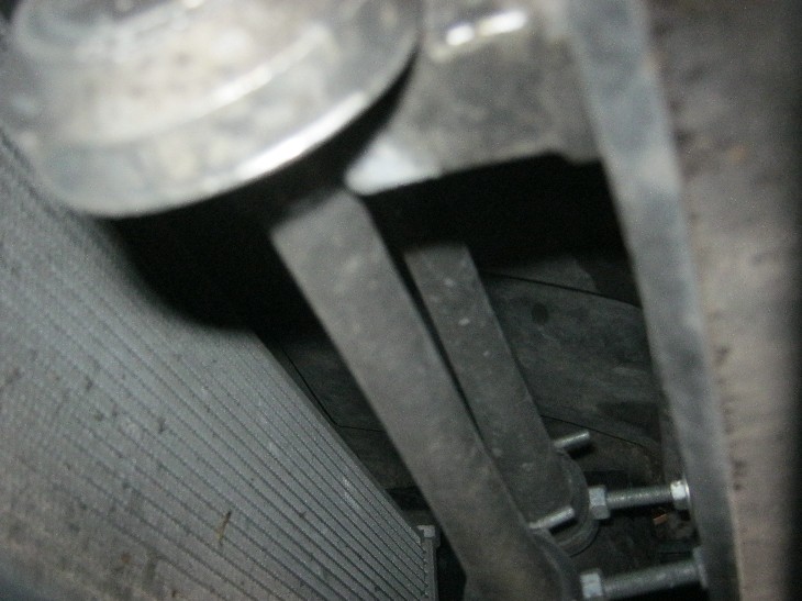

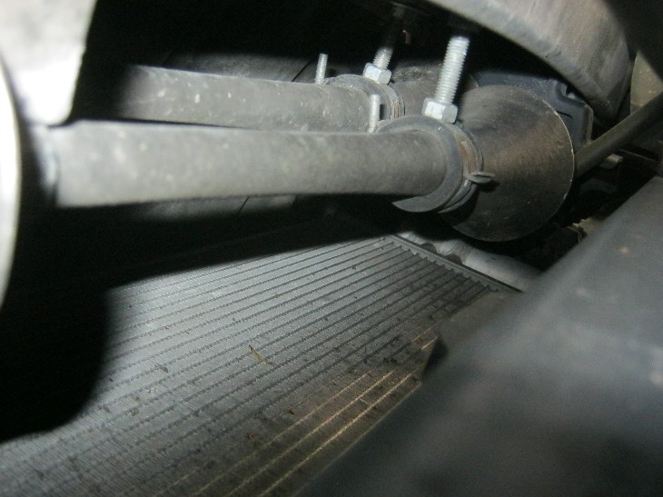

Ja Ja die Hupe,
ich hab mir da auch was hinter die Stoßstange gepfriemelt
macht ordentlich Radau :freuen:

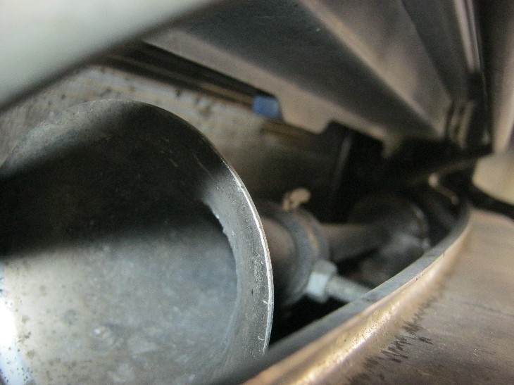

16 Jul 2015 09:16 #30 von takanata
takanata antwortete auf Hupe ist zum Heulen
Guten morgen,
ich habe die gleiche, wie der Klaus aus Hamburg. Ist ein Hammerteil, habe ich hinter der Stißstangen Blaster II. Kann ich nur empfehlen!!!!
