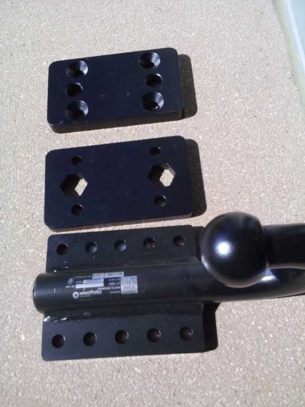

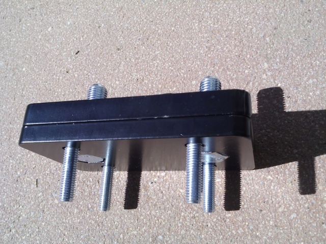

nachdem hier schon so einiges über den "etwas" erhöhten Kugelkopf der AHK diskutiert wurde, will ich euch kurz meinen neu erworbenen Adapter vorstellen. Ich finde das System ganz interessant.
Die Adapterplatte ist von Westfalia und nennt sich Monoflex. Es handelt sich um eine 2-Loch auf 4-Loch Platte und nach Montage kann man die gängigen 4-Loch Köpfe montieren. Vielleicht hilft es ja dem einen oder anderen.
Holger
Holger

Prima!
Machst du das Ding auch mal ran?
Und bitte dann auch Bilder von der Seite!
Thomas
Thomas

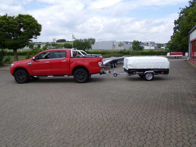

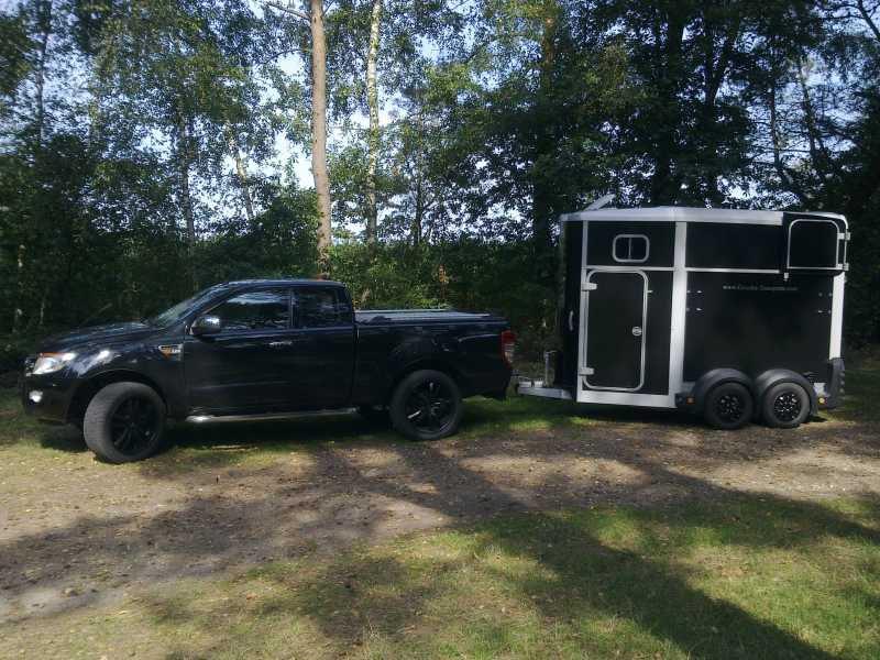

...bei mir steht sie auch auf 55 cm, aber da wir ja mit N1-Fahrzeugen herumfahren, gilt die 43-cm-Höhe unseres Kugelkopfes nicht (RICHTLINIE 94/20/EG, Ziff. 2.1.1).
War eigentlich fast klar, dass Ford da gleich aufspringt...
By the way, wie sehen eure Umbauten aus bzw. welche AHK wurden vom Händler auf Kulanz- oder sonstwas-Basis umgebaut?
