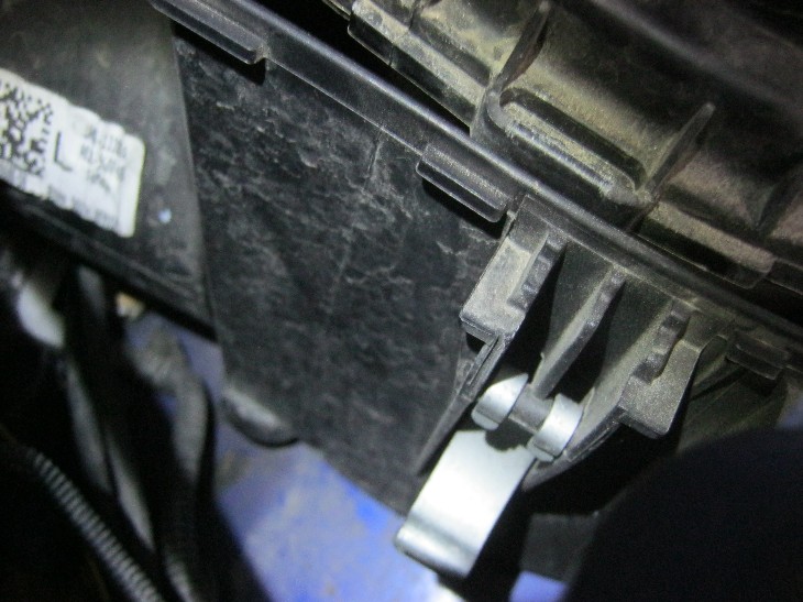

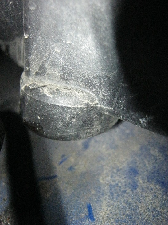

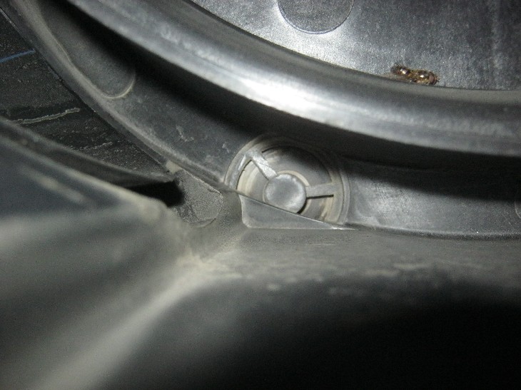

24 Dez 2014 09:04 #13
von p.rauch
p.rauch antwortete auf Schnorchel (Snorkel), Ventil im LuFiKasten
Hallo MAB,
habe mal Bilder gemacht, glaube aber nicht, daß sie Dir weiterhelfen.
Von unten kommt man da nur ran, wenn man den Luftfilterkasten ausbaut.
Ventil von oben
Ventilgehäuse von vorn
Ventilgehäuse von oben
Tut mir leid, aber besser komme ich nicht ran.
Ventil von oben

Hat einer jetzt eigentlich Infos dazu, ob das Ventil gebraucht wird oder ist das einfach weggelassen worden, da es für 80cm nicht nötig ist? Ich habe auch einfach nur ein Loch... Ford wirbt ja mit der Wattiefe von 80cm, wenn das wegen dem fehlenden Ventil ja nicht gehen sollte, wäre das ja sehr schlecht für Ford... Und wo genau liegen diese Pipes? kann mir da mal jemand ein Foto machen?

Hi, das "Ventil" im LuFi ist eine Gummischeibe mit Loch, die etwa so aussieht, wie das Gummi einer Bügelverschuß-Flasche. War bei meinem FFH: In 7 von 8 neuen Ranger auf seinem Hof hat das Ding gefehlt. Im 8-ten war es da, und das hat er dann bei mir eingebaut. Bestellen kann man das leider nicht, man muß einen kompletten LiFi-Kasten bestellen!!
Dennoch ist es wichtig, da ohne "Ventil-Gummi" Wasser, aber auch "falsche Luft" eindringt. Auch wurde diese Funktion ja extra von den Entwicklung-Ing. aus AUS in einem Werbe-Video von Ford beschieben.
In den Bilder von "p.rauch" ist das Gummi drin!(Danke für die Bilder!)
