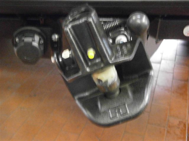

- p.rauch
- Beiträge: 1838
- Dank erhalten: 544
10 Sep 2013 22:19 - 10 Sep 2013 22:20 #7
von p.rauch
p.rauch antwortete auf Wechsel AHK für den Ranger
Die Maulkupplung ist ne ganz normale Anhängerkupplung wie sie auch an kleineren LKW verbaut wird.
Damit darf man fahren und auch Anhänger ziehen, die Kupplung ist für mehr zugelassen als der Ranger ziehen darf.

- p.rauch
- Beiträge: 1838
14 Sep 2013 14:36 #9
von p.rauch
Man braucht eine 4-Loch Befestigung

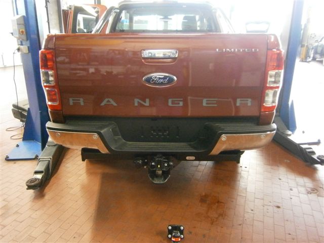

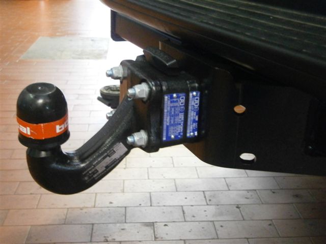

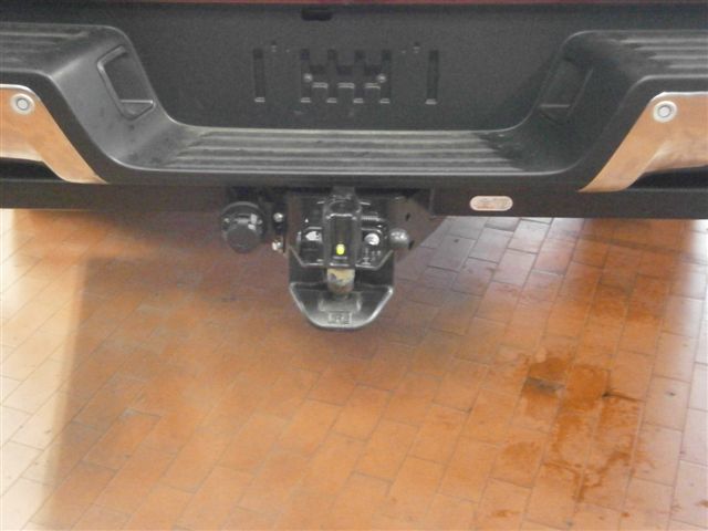

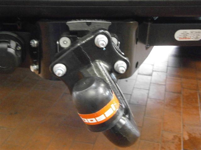

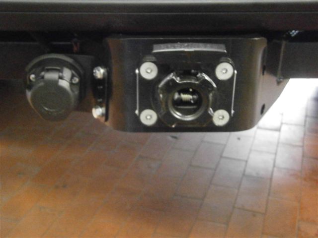

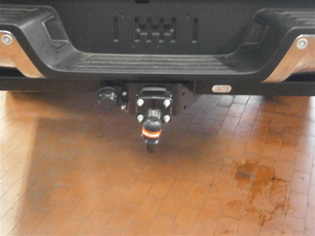

- BigPit
14 Sep 2013 16:41 #10
von BigPit
BigPit antwortete auf Wechsel AHK für den Ranger
Hier wurde an dem nagelneuen Ranger gleich eine komplette Anlage von Rockinger verbaut.
Der Wechsel erfolgt ohne Werkszeug mittels Drehschnellverschluss.
