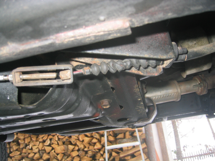

Fahre seit 1 Woche einen D22 Bj.2002 und die Handbremse greift fast nicht mehr, obwohl die Bremsbeläge neu sind. Die Handbrems-Einstellschraube rechts unter der Beifahrerseite ist schon ganz rausgedreht - hier geht nichts mehr. An der Handbremse selbst im Innenaum kann man nichts einstellen. Wie bekomme ich wieder Zug auf die Leitung?

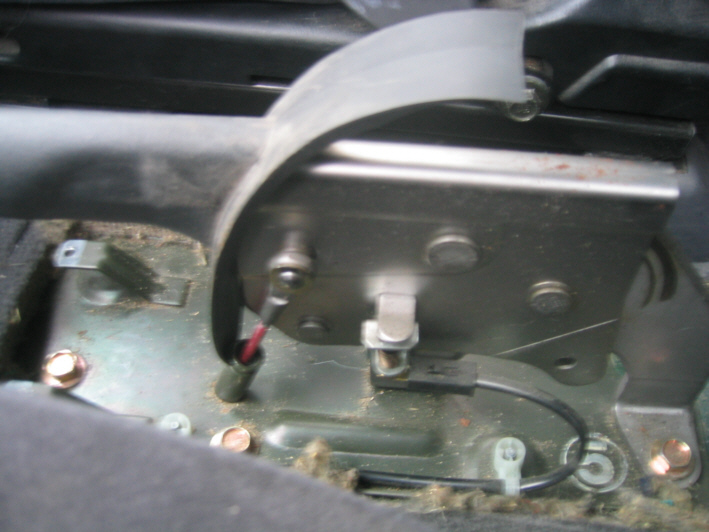

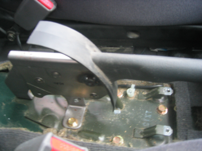

hab ich auch immer gedacht, dass sich die Bremsbacken selbstständig nachstellen. Daher auch meine Vermutung, dass mein Vorgänger vielleicht einen falschen Bremszug (zu lang) eingebaut hat. Auf meinen Bildern sieht man doch, dass der Bremszug oben an der Handbremse vernietet ist. Ist das original beim D22 so? Mir scheint der Seilzug zu lang und mit der Einstellschraube unten konnte mein Vorgänger noch ein Weilchen nachstellen, jetzt hat sich aber der Zug noch etwas gelängt und weiter gehts eben nicht zum Nachstellen mit der Stellschraube. Wie könnte ich mir also nun - ohne einen neuen Bremszug einbauen zu lassen - selbst behelfen?

3. die Einstellung/das Nachstellen der Handbremse erfolgt ausschließlich an der oben gezeigten Schraube unter der Beifahrerseite - ist aber eigentlich auch nicht nötig, wenn die Bremse einmal richtig eingestellt wurde - deshalb am besten auf Mittelstellung belassen
