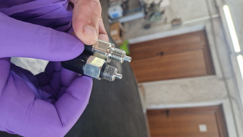

Tja, keine Ahnung. So funktioniert es jetzt jedenfalls. Habe gerade die Nachricht bekommen, das der Schalter da ist. Wird morgen eingebaut.
Mal sehen ob dann 4Lo geht und der Tempomat nicht mehr.
Hab jedenfalls 4Lo mehr nötig als den Tempomat für Georgien.
Zur Not machen wir einen Schalter dazwischen. Muss nur funktionieren.

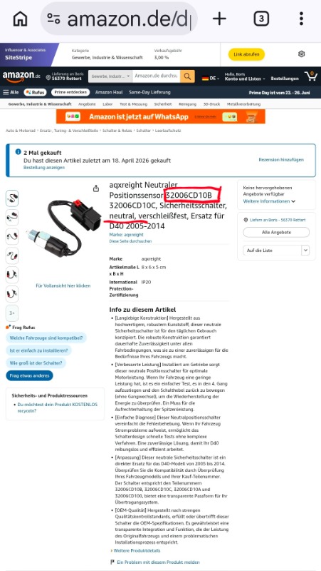

Und wenn man original Teile statt Amazon kauft, geht dann beides?
Ist ja nicht das erste Mal, das solch Zeug nicht so funktioniert wie OEM....

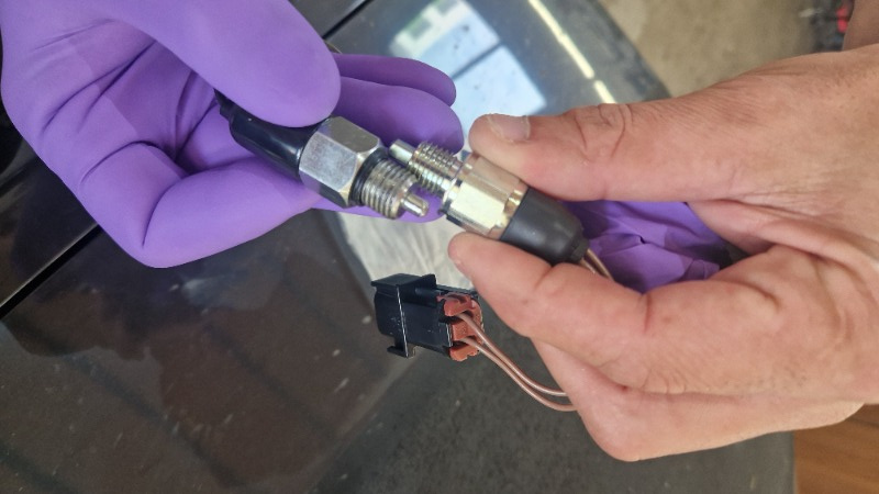

Originaler Schalter ist drin und sofort geht alles.
Tempomat und 4Lo.
Ärgerlich mit dem Amazon Mist.
Merke: Bei Wechsel des Neutralschalters am Getriebe nur Originalteile kaufen und danach testen ob 4Lo noch geht.
Tempomat und 4Lo.
