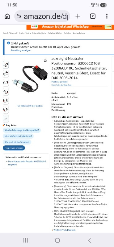

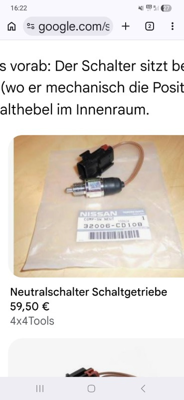

Der Fehler liegt am nagelneuen Neutralschalter am Schaltgetriebe (nicht der Neutralschalter am Verteilergetriebe!)
Der Schalter kam neu weil der Tempomat nicht funktionierte. Nach Austausch funktionierte der Tempomat dann wieder.
Allerdings ist der Schalter genau falsch rum. Statt Öffner ist es ein Schließer.
Damit meldet der Schalter wenn er im Leerlauf ist (was ein muss für 4Lo ist), das ein Gang eingelegt sei und damit verweigert das Steuergerät dem Motor den Befehl in 4Lo zu schalten.
Nach Ausbau des Schalters und manuellem Drücken lies sich 4Lo sofort einlegen.
Jetzt warte ich auf den neuen Schalter. Sollte morgen kommen, dann kann es hoffentlich weiter Richtung Türkei und Georgien gehen.
Merker: Vorher testen und durchmessen ob es ein Öffner oder Schließer ist, der da ausgetauscht wird.
Das obere Bild ist der Richtige, der Amazon Screenshot ist der scheiß den ich gekauft habe.
