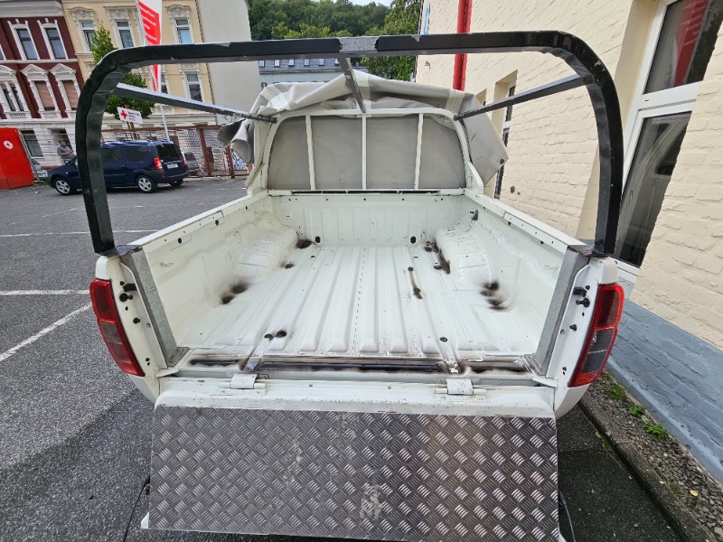

Ich habe "neu" einen Navara D40 DoubleCab erstanden und möchte diesen gerne zum Overlander umbauen.
Nun habe ich festgestellt, dass scheinbar die Originalen Ladungssicherungsschienen an den Seiten und der Front der Ladefläche fehlen.
Besser gesagt sieht es so aus als ob diese garnicht installiert waren.
Zur Befestigung des Harttops benötige ich diese aber.
Weiß jemand wie die heißen, ggf mit Ersatzteilnummer? Oder hat jemand vielleicht welche rumliegen?

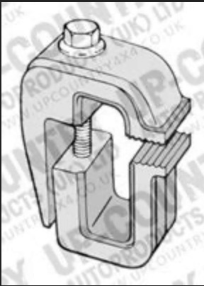

Ich habe einen 2014 D401 Extracab und darauf ein gebraucht gekauftes 2007 D40 Hardtop (Road Ranger) Das wird direkt am Blech der Pritsche mit je drei Klemmen pro Seite befestigt, die Halteschienen in der Pritsche bleiben frei und voll benutzbar. Ein besseres Bild habe ich nicht gefunden:
