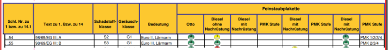

Der 174PS ohne DPF hatte 98/69/EG III;A im Schein stehen.
190PS ohne DPF 98/69/EG III;B
Laut dieser Tabelle ( Link ) für Nutzfahrzeuge also gelb und grün.
Zum Verkauf gibt es aber 174 Ps auch mit grüner Plakette ohne DPF.

Alle die 98/69 EG IIIA im Schein stehen haben sind mit DPF ausgerüstet.
Stufe IIIA bedeutet Partikelminderung.
DPF und AGR off kosten aber nur schmale 199€ und dann ist das Fahrzeug auch für Iran Sprit und die Pamir Höhe geeignet.

wer 98/69/EG III;A hat muß nicht zwingend einen Partikelfilter haben.
Mein L200 aus Baujahr 2002 hat auch diese Norm und ist mit einem Oxikat ausgerüstet.
