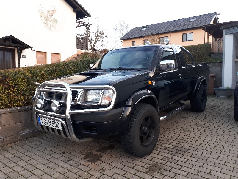

Hallo ich bin ganz frisch Besitzer eines 2001er
Nissan Navara D22. Ich hätte ihn gerne höher.
Und dann mit
31 Zoll oder viel lieber 33er.
Kann mir jemand Tipps geben.
Welches Fahrwerk , Aufwand und Preis ?
Wichtige wäre mir das er sich danach "ganz normal"
wie vorher fährt ?!
Offroad Grüsse, Mario
