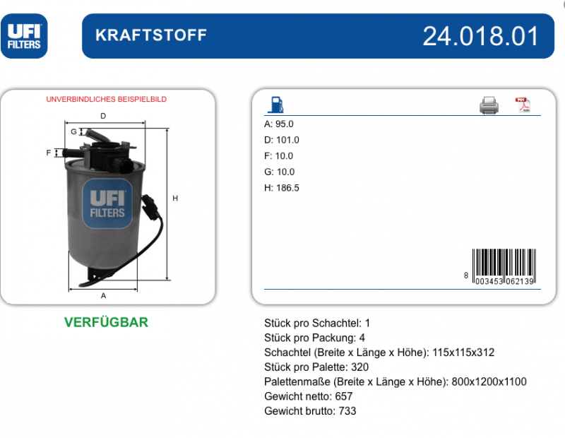

neuer Nachtrag....
nach 3 Stunden intensiver Arbeit habe ich so glaube ich zumindest die Ursache behoben.
(kurzer Arbeitsablauf)
1. durchsichtigen Schlauch vorm Kraftstofffilter installiert. Entlüftet mittels Pumpe brachte kein Erfolg.
auch mit Druckluft über Tankeinfüllstutzen kein Erfolg, nach Beendigung der jeweiligen Aktionen bilden sich immer wieder Luftblasen im durchsichtigen Schlauch.
2. Vermutung neuer K-Filter defekt also alten nochmal rein ...... wieder entlüftet.....wieder Blasen im Schlauch.
3. K-Filter überbrückt ... entlüftet .....Problem gelöst!
4. Den Kraftstoffvorheizer abgebaut und festgestellt das er an den elektr. Anschlüssen feucht ist , und wahrscheinlich dadurch Luft zieht. Nach Rücksprache mit Hersteller UFI Filters gibt es dieses Teil nicht extra. Also bei UFI Filter einen kompletten K-Filter bestellt für 70 € inkl. diesem Teil und dem Wasseranteilsensor unten!
Entlüftet keine Blasen mehr im durchsichtigen Schlauch !!!!!
Springt super an!
