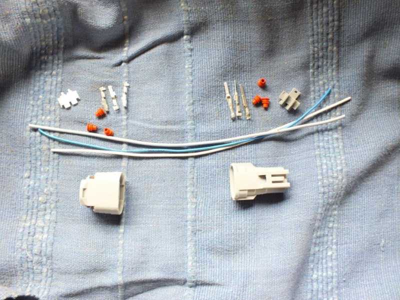

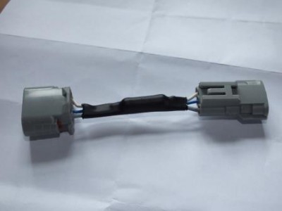

Einzelteile:
fertiges Kabel:

Einzelteile:
fertiges Kabel:
