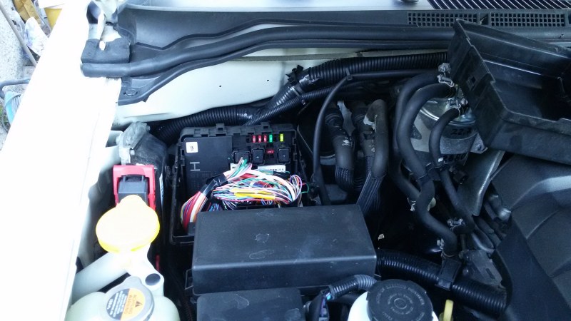

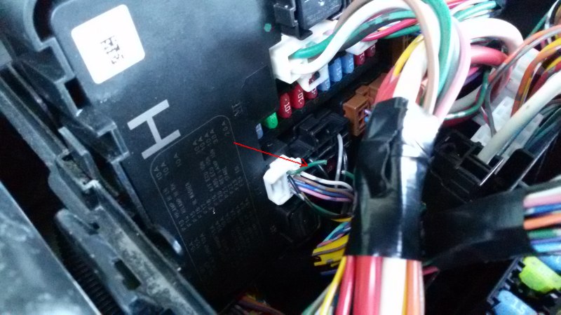

31 Aug 2016 21:12 #5
von 4Wühler
Garderobe für das Grobe
4Wühler antwortete auf Batteriemanagementsystem (BMS) deaktivieren
nabend,
für alle die es interessiert.....
Motorraum links hinten der große Sicherungskasten...
dort der kleine weiße Stecker, das obere linke grüne Kabel (grau codiert) durchknipsen.
Frank
Frank
