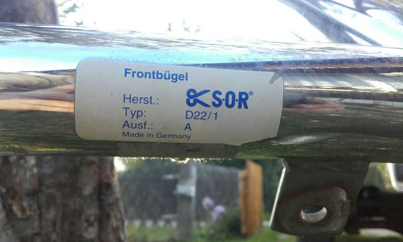

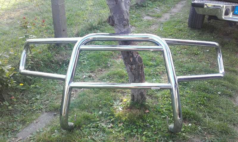

Gutachten für diesen Bullenfänger? wurde erstellt von Dani88

...schreib doch den Hersteller an!
29 Nov 2015 14:50 #3
OffRoad-Ranger antwortete auf Gutachten für diesen Bullenfänger?
ich hab was zu 99% passendes.
Schicke mir eine PN mit deiner Email.

Der Hersteller gibt nix raus da dieser Bullenfänger nicht mmehr im Programm ist.
PN ist raus danke

na das kleine Problem wird auch sein, dass Dir auch das Gutachten nichts bringt. Den einzelnen TÜV und Dekra Stationen ist ganz explizit untersagt hier noch Eintragungen zu machen (egal ob mit oder ohne Gutachten). Die Frontbügel müssen jetzt eine E-Typisierung entsprechend 2005/66/EG haben. Für alte Frontbügel gibt es nur den Bestandsschutz wenn der Bügel bereits im Fahzeugschein eingetragen war. Das könnte auch der Grund dafür sein, dass SOR hier keine Gutachten verschicken möchte, denn diese sind ungültig geworden.
