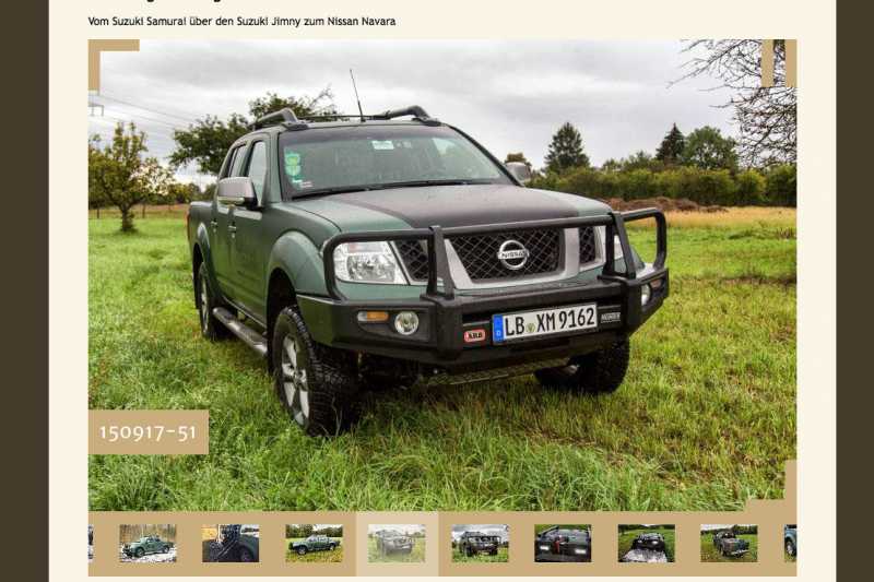

ich habe meinen Navara gestern von Andi Hurter zurückbekommen. Nachdem ich letztes Jahr schon den kompletten Innenausbau in Eigenleistung gemacht habe, habe die Aussenarbeiten aufgrund der guten Kritiken über die Firma in Illertissen machen lassen - absolut top!
Nach einem kleinen Kontakt mit einem Bäumchen, der einen nicht unerheblichen Blechschaden hinterliess, habe ich mich entschlossen, die originalen Front- und Heckstoßfänger gegen etwas Stabileres zu tauschen. Der Pickup erhielt einen Rammschutz vorne und hinten, in Form einer ARB Front- und Heckstoßstange montiert. Auch ein eigens konstruierter Überrollbügel mit LED Arbeitsscheinwerfer und Funkwinde mit Synthetikseil wurde auf der Pritsche verbaut, um die Bergung von Wild bei Dunkelheit zu erleichtern. Für die Bodenfreiheit wurde eine TJM Fahrwerkshöherlegung mit ca. 5 cm Erhöhung montiert. Gleichzeitig wurden die Federn sowie Dämpfer an das erhöhte Leergewicht und die Zuladung angepasst.
Später folgen noch größere All-Terrain Reifen von Gooderich.
www.nachsuche-s....html
Na, da hast Du ja ganz schön aufgerüstet!
Was ich an Deinem Navara noch machen würde und was Du ja noch machen willst, wären vielleicht etwas höhere Reifen! Durch die Höherlegung kriegst Du zwar schon ein wenig mehr Bauchfreiheit, aber unterm Diff bleibt alles gleich! Da erreichst Du mehr Bodenfreiheit für Wald- und Wiesenwege nur durch höhere Reifen!
Zwecks der Optik (Funktionalität und Optik müssen sich ja nicht gegenseitig ausschließen
Die Farbe gefällt mir, hat nicht jeder, so was!
Gute Fahrt und vielleicht fahren wir uns ja mal über den Weg, bei Andi oder sonstwo...

Auch in der gleichen Größe?
