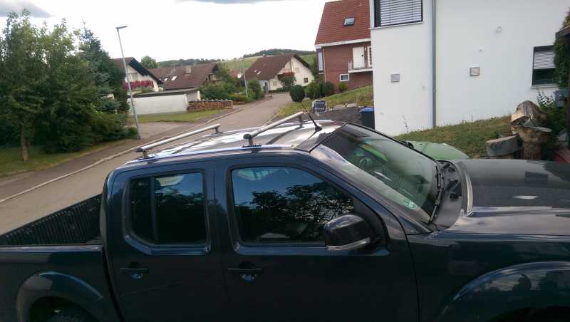

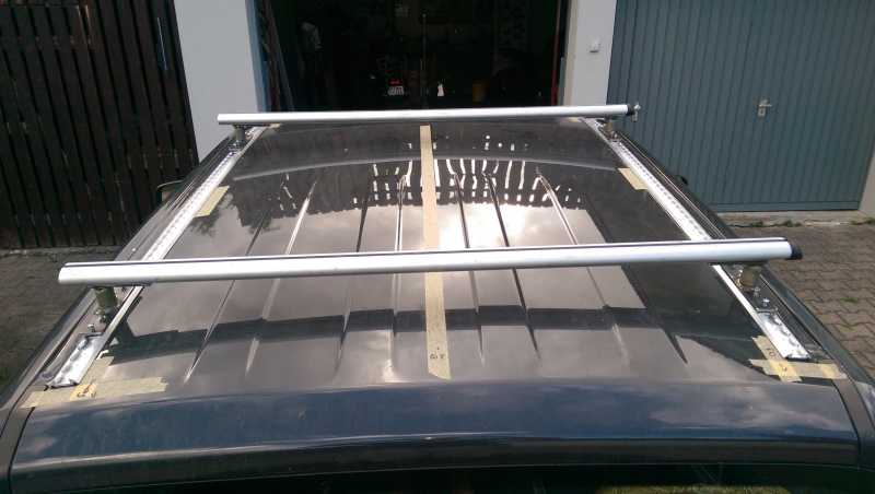

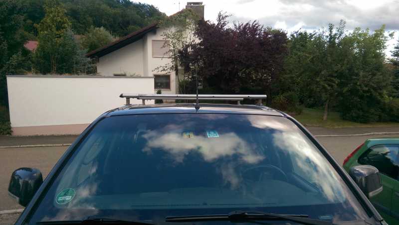

So heut ging mal wieder was an meiner Japanischen Ackerhure:
Mein Dachträger steht im Rohbau
-Dach vermessen und angezeichnet

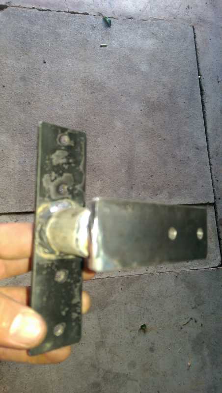

-Airlineschienen schön an die Dachform angepasst, lassen sich wunderbar biegen hatte allerdings das Problem das meine Nutensteine sich in den biegungen verhakt haben. Werden durch 2mm weniger Materialstärke hoffentlich noch genau so viel halten
-Weiter ging's mit Aufnahmen für die Querträger Gemessen, geschnitten, gebohrt und geschweisst
Die Querträger selber sind die billigsten aus der Bucht, ABER die Nutensteine passen Perfekt
-Das ding provisorisch verschraubt und mal aufs Dach gelegt
Wird Alles noch Schwarz beschichtet und dann mit Sika verklebt, vielleicht nach dem Kleben noch ein paar Angstschrauben und die Sache sollte ihren Zweck erfüllen
gruß Sascha
gruß Sascha

Wird alles schön schwarz, hab gestern grundiert und heut wird lackiert
Zur Zeit stellt sich mir die Überlegung ob ich des ganze um einen Korb ala Rihno Tack erweitern soll, bin ja mit den Airlinern echt multifunktional gestellt. Nur mal noch nach geeigneten Aluprofilen ausschau halten

Hi, Schaut gut aus mit den Arline schienen! So will ich das auch machen... Nur ich hab ja die originalen Rohre oben drauf... Die kommen runter und hab die Schienen dann vorne und hinten 2 mal verschrauben,der Rest wird verklebt... Will nicht ins Dach bohren.
Bin zurzeit nur am überlegen ob ich C-schienen nehme oder die Airline schienen....

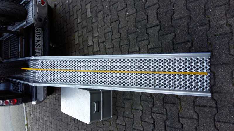

Guten Morgen liebe Gemeinde,

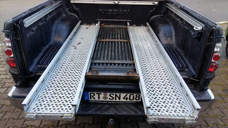

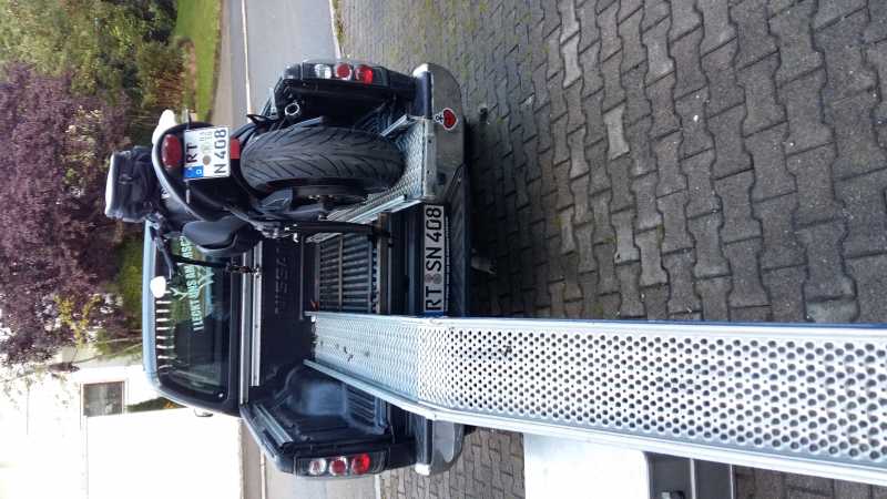

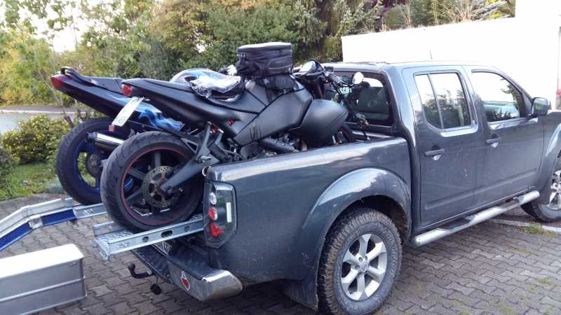

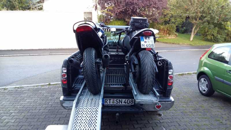

Ich habe mir lange Gedanken gemacht und auch einige Fäden hier im Forum zum Thema Motorrad auf Pickup gelesen. Immer wieder wird angedeutet das die Heckklappe in geöffnetem Zustand der Belastung nicht gewachsen ist, zudem ist mir die wenn ich meinen Wohnwagen hinten drann hängen möchte im Weg, da die Antischlingerkupplung einen recht langen arm hat.
Hier also meine Lösung:
Die Schienen werden mit einem in die C-Profile eingesetzten Flacheisen 6x Verschraubt. Das ganze System kann ich alleine innerhalb von 5 Minuten alleine auf oder ab bauen und wenn ich ohne Wohnwagen fahre kann die Heckklappe auch dran bleiben, da die Schienen dann nur ein kleines Stück weiter hinten verschraubt werden müssen.
Motorrad aufladen alleine ist auch kein Thema, da ich meine Werkzeugkiste als Tritt verwenden und das Mopped bequem im ersten Gang mit der Kupplung Hochschleifen lasse. Irgendwann kommt noch ne kleine Winde drauf, dann wird das alles noch einfacher
Schönen Sonntag euch allen
Grüße Sascha

Technisch wird deine Konstruktion funktionieren - macht einen guten Eindruck.
Allerdings gibt es für die Rücklichter eine Vorschrift, die besagt, aus welchem seitlichen Winkel man sie noch erkennen können muss. Es kann sein, das die Bikes diesen Winkel einschränken. Mit einem Wohnwagen dahinter wird das egal sein, aber solo? Stell dich mal darauf ein, eine zusätzliche Rücklichtgarnitur anbringen zu müssen.
