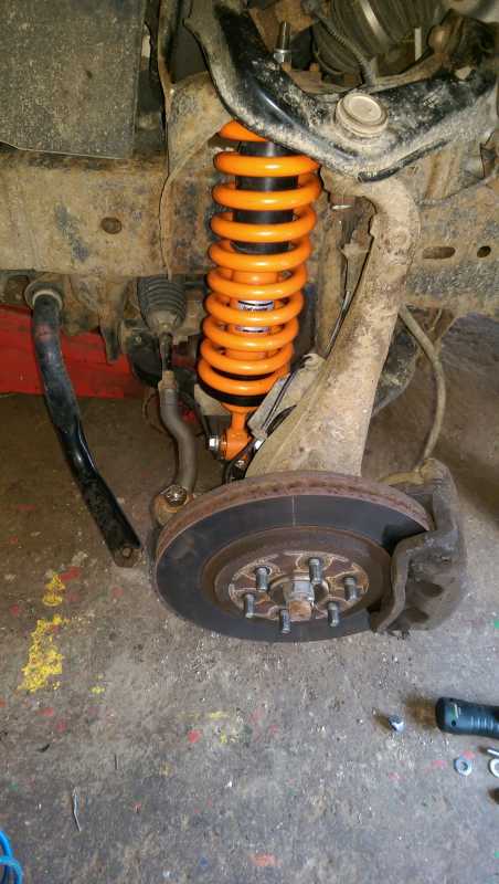

Hey Maddin,
Klasse Idee, danke
Aber ich versuche heute abend zuerst den alten zu Retten, da ich Zeitlich etwas unter Druck stehe. Ich muss nächste Woche mit dem Bock nach Südtirol und sollte davor noch beim TÜV vorbeieiern
Klasse Idee, danke

Hi Sascha,
das tut mir leid für dich
Das der Fahrwerksumbau kein Honiglecken wird, war denk ich klar, aber sowas
Sind es alle Bolzen die sich drehen? War das schon vor dem lösen?
Bei Fahrzeugen mit höherer Laufleistung muss man da beim aufmachen schon erheblich vorsichtiger sein, als bei nem Jungen, weil vieles schon "zusammengewachsen" ist...
Ich wünsch dir viel Erfolg heute abend, hoffentlich brauchst kein Ersatzteil und Ihr bekommt es so hin...
Gruß Immanuel

Servus Immanuel,
ist nicht das erste mal das ich sowas an nem älteren Auto veranstalte, alles vorher ging allerdings weiter Richtung Boden
Mein T3 damals war Absolut gefügig, klar der hat ja auch beim Bund noch Ordnung und Disziplin gelernt
Ist zum Glück nur einer von drei Bolzen der sich beim lösen gelockert hat, aber ich denk es wird schon funktionieren, zur Not
bis denne.......
bis denne.......

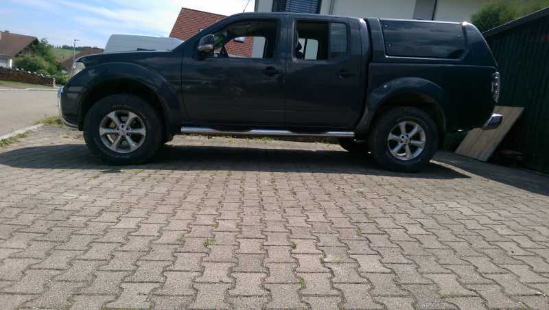

Morgen die Herren,
Seit Freitag morgen 2 Uhr hab ich jetzt ordentliche Bodenfreiheit
Aber der weg dahin war totale vollscheisse
Bei Nissan bolzen bestellt gehabt, die passten auch , nur nicht die dazugehörigen Muttern- auch nur Idioten
Naja mein Brummer steht heut in der Werkstatt zum Spur einstellen und TÜVen. Wird hoffentlich gut gehen
Optisch sehr schön
Gruß Sascha
Optisch sehr schön
Gruß Sascha

Hi Sascha,
dann mal herzlichen Glückwunsch zum erfolgreichen Fahrwerksumbau
Sieht gleich ganz anders aus
Viel Spaß damit
Gruß Immanuel
Viel Spaß damit
Gruß Immanuel

Ich hab TÜV

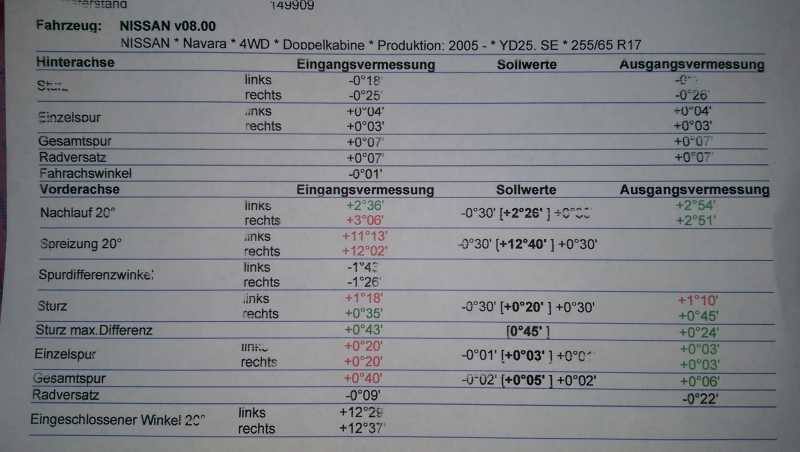

Wenn ich des Protokoll richtig im Kopf habe, war die Spur ok. Sturz war jenseits von Gut und böse verstellt. Stell des morgen mal online, mag jetzt nichtmehr in die Garage gehen
- Nickel
- Stickoxidterrorist
- Beiträge: 339
- Dank erhalten: 70
16 Jun 2015 18:13 #49
von Nickel
Nickel antwortete auf Orginale Dämpfer oder ein Trailmasterfahrwerk?
Hatte ich nicht richtig im Kopf, aber ob die Spur vom Fahrwerk verzogen war oder davor schon kann ich auch nicht sagen.
Die ausgangsmessung beim Sturz ist in der Toleranz, da hat das Messinstrument n Vögelchen gehabt....
Falls es den ein oder anderen interessiert
