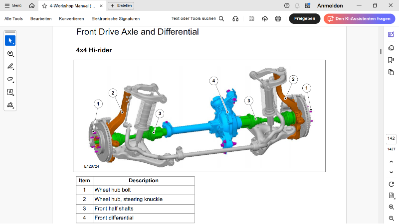

09 Jun 2026 11:37 #13 von p.rauch
Um die Verwirrung komplett zu machen, hier zwei Auszüge aus dem original Ford Werkstatthandbuch.
Ja, es handelt sich um das vordere Differential

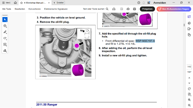

Die angegebene Ford Ölspezifikation bezeichnet ein Getriebeöl 80W90
Zur Ergänzung, die Antriebswellenmutter wird mit 275Nm angezogen.
