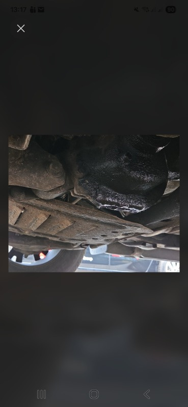

Hallo liebes Forum,
ich bin neu hier und habe gleich mal eine Frage. [img
Ich habe einen Ford Ranger Wildtrack, EZ 2017, 3,2l mit der 6-Gang-Automatik.
Ein Simmering (Linke Antriebswelle, getriebeseitig.) ist undicht. Den Simmering habe ich bei Ford gekauft und dort sagte man mir dass dort 1,2l WSS-M2C938-A - Öl reinkommen. Das ist ja quasi ein ATF Öl. Ist das an der Stelle (Siehe auch Foto.) richtig? Ich dachte immer, in das Differential kommt "normales" Hypoid-Getriebeöl. Das Öl, das heraustropft sieht auch nicht rot aus (So habe ich es bei ATF in Erinnerung.).
Kann mir jemand helfen? Ich möchte auf keinen Fall das falsche Öl nehmen.
Vielen Dank schonmal für jede Hilfe.
Blecheimer
Blecheimer

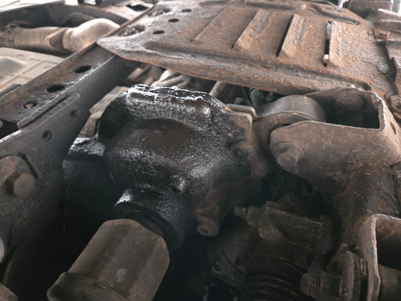

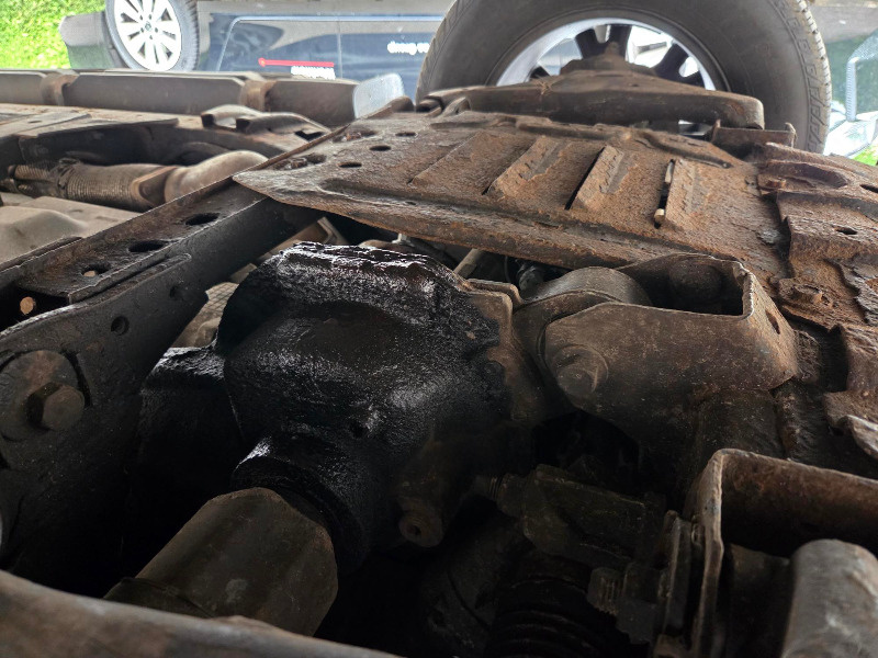

Erstmal vielen Dank für Eure Antworten.
Kurz zur Situation: Ich bin kein Selbstschrauber. Ich habe vor 30 Jahren mal bei VW gelernt, aber es hat einen Grund, dass ich heute etwas völlig anderes als Beruf mache.
In meiner Umgebung ist es schwer, überhaupt eine Werkstatt zu finden, die mir den Ranger repariert. Nun habe ich eine Werkstatt gefunden, die das macht, weil die zwar eine Antriebswelle aus und einbauen und dabei auch den Dichtring tauschen können, aber sich mit den Ölspezifikation für dieses Fahrzeug nicht gut auskennen, sollte ich den Dichtring und das Öl besorgen.
Den Dichtring habe ich bei Ford gekauft (80,-€, stolzer Preis für einen sch...ß Dichtring. Hinweis auf der Rechnung und auf Nachfrage, dass ein Öl mit der Spezifikation WSS-M2C938-A verwendet werden soll.
Nun weiß ich aber, dass es 4 Komponenten gibt, die irgendwie als Getriebe gelten können. (Das Automatikgetriebe, das vordere Differential, das Verteilergetriebe und das hintere Differential.)
Ich habe gerade nochmal zwei Fotos gemacht, auf denen man die betroffene "Komponente" besser erkennen kann. Man sieht auch deutlich, dass es der linke Antriebswellendichtring ist, der undicht ist.
Ist die abgebildete "Komponente", das vordere Differential oder das Ausgleichgetriebe?
