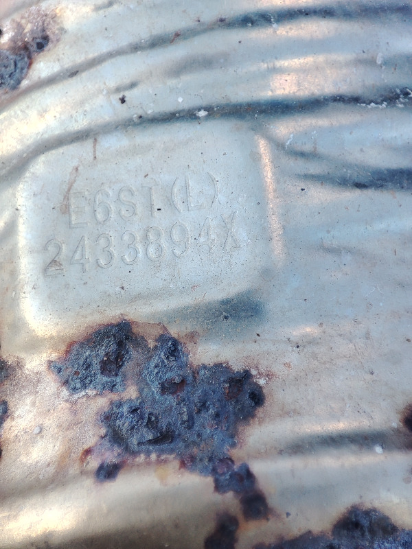

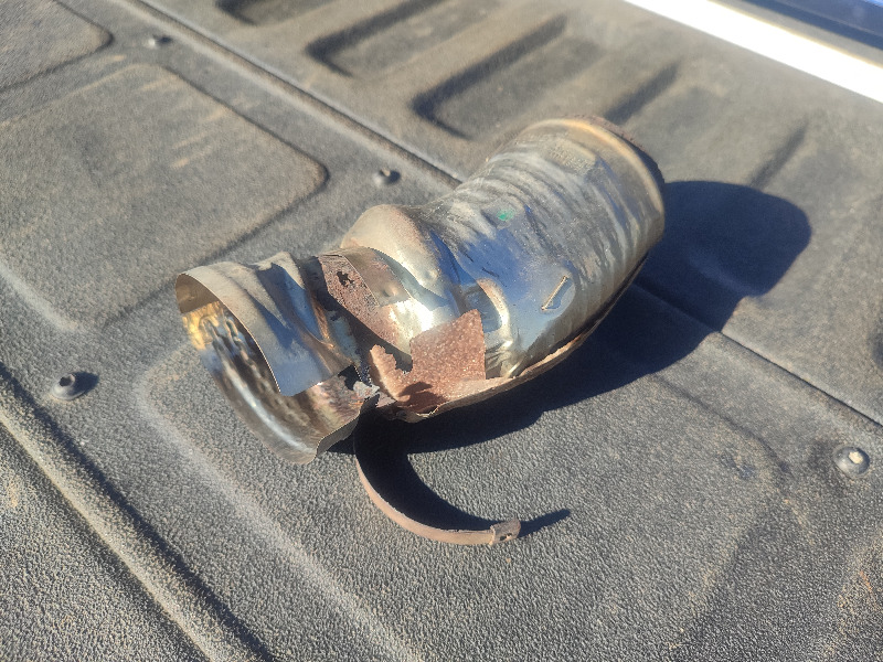

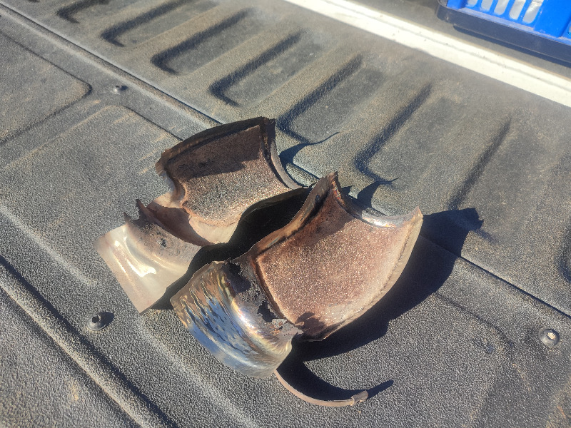

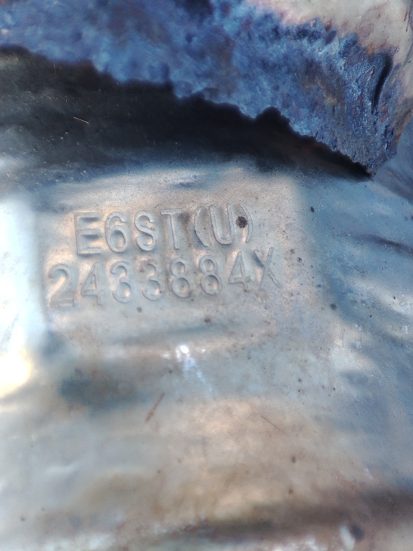

Einziger Mangel: Die Hitzeschutzmanschette um das Auspuffrohr war so zerrostet, dass man sie einfach abnehmen konnte. Diese befindet sich im Bereich eines Auspuff-Flansches hinter der Vorderachse und ist mit zwei Schellen am Auspuffrohr befestigt.
Es ist zwar eine Nummer eingestanzt, aber dazu finde ich keinerlei Ersatzteil. Auch bei den Explosionszeichnungen habe ich das Teil nicht gefunden.
Könnt ihr mir helfen?

Wenn das keine typische Ford-Ersatzteilnummer ist, wird das eine des Herstellers sein.
Üblicherweise sind bei eigentlich allen OEM die Hitzeschutzmanschetten nicht einzeln zu bekommen.
Sprich im Fall bräuchte man das ganze Rohr oder man baut sich einen Ersatz aus zubehörmaterial.
Etwas Alu-Noppenblech, und ein paar Poppnieten und Edelstahlschraubschellen wirken Wunder.

Vermutlich war es eh kein Originalteil oder es ist schonmal einer dran gewesen.
Mir fällt momentan kein Hersteller ein, der so ein Blech mit Schellen befestigt. Im Normalfall sind so Bleche geschweißt oder zumindest genietet...
Google mal nach
"Auspuff Hitzeschutzblech"

Ich müßte mal unter meinen drunterschauen, aber ich glaube das bei mir am selben Teil auch die Spannschelle durchgerissen war.
Ich habe einfach eine Endlosschlauchschelle drumgezogen und fertig.

An eine Universallösung hatte ich auch schon gedacht. Mit einer Schelle ist es aber nicht getan - das Blech zerbröselt dann binnen Wochen.
Vielleicht ein Universal-Hitzeblech zurechtbiegen und mit zwei Schellen besfestigen...
