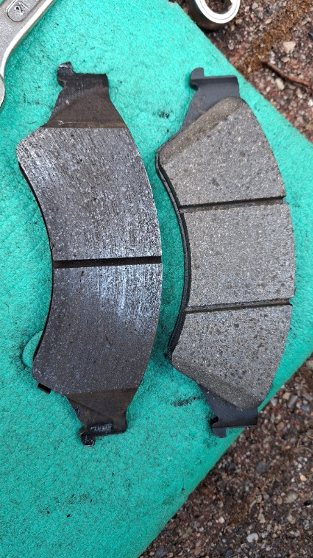

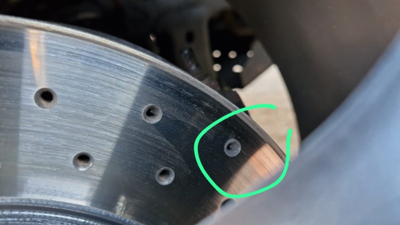

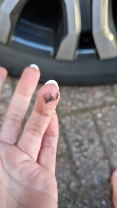

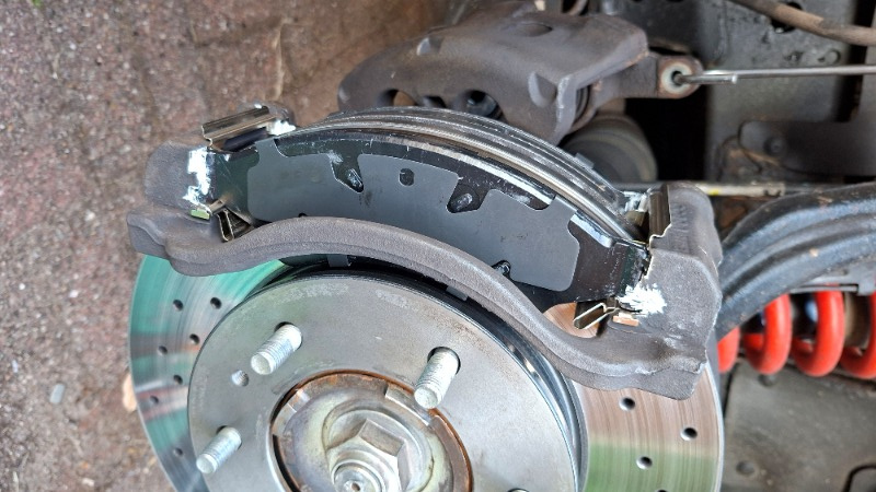

Irgendwie werd ich wahnsinnig grad mit der Bremse vorn.
Die Scheiben laufen plan, kein Schleifpunkt nix. Beläge neu von Ate. Am laufenden Band ist da Schmierzeug drauf und mit dem Finger hat man schwarzen Abrieb von sonst was. Ist auch schon wieder ein Schmierfilm auf beiden Scheiben,. Die Lüftungslöcher sind auch sehr zugesetzt nach kurzer zeit.
Ich frage mich ob das evt von der Hohlraum/Unterbodenbehandlung herrühren kann? Weil dieses Mike Sanders zeug bei Hitze auch vorn aus der Motorhaube läuft auf die Scheinwerfer und hinten in die Kennzeichenbucht im Heck.
Ist langsam echt zum kotzen, beim bremsen rubbelt das wie blöd weil der Schmierfilm keine Reibhaftung zulässt.

Seit dem letzten Eintrag hier hat sich das Bild klar gewandelt.
Der Wagen bremst wieder ganz hervorragend ohne irgendwelche Probleme.
Die Kombi gelochte Brembo und Ate Beläge funktioniert ganz gut.
