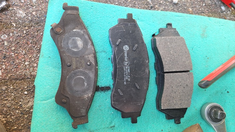

Ich bin nicht mal sicher das die 'alten' Textar Scheiben verzogen waren.
Sie hatten mal wieder diesen Schmiernebel drauff. Der denke ich die Reibung beeinflusst hat. Die Scheiben bleiben als Reserve und werden gereinigt.
Die bestellten Brembo Beläge waren dagegen falsch. Gehen also zurück, nix mit Extra dick für Hängerbetrieb. Statt dessen kommen dann Ate rein.
Notgedrungen musste ich die noch guten alten Beläge einbauen. Nach einer gründlichen Reinigung natürlich.
Ach ja, weiß denn jemand welche Seite der Beläge eigentlich kommt? Beide Beläge haben ja andere Rückseiten, nicht 100% sicher das ich es richtig drin habe. Den mit den Metallnoppen habe ich auf die Außenseite gepackt, den glatten Belag auf die Kolbenseite..

der linke auf dem dritten Bild war auf der Kolbenseite montiert, erkennbar an den zwei runden Abdrücken.

Ja das sind die Textar Beläge die ich vor 4-5 Monaten eingebaut hatte. Bild war nur zum Vergleich für die brembo Fehlbestellung.OffRoad-Ranger schrieb: Servus Schleppi,
Die andere Seite vom Textar Belag hat aber genau die gleichen Metalnoppen.

wenn vier Beläge mit den gleichen Noppen vorhanden sind, stellt sich doch die Frage nicht, wierum man sie einbauen soll?
Oder verstehe ich grad was nicht?

Nein ist jeweils nur eine Seite mit diesen 4 Metall-Noppen, sprich 2 mit und zwei ohne.OffRoad-Ranger schrieb: Servus,

Ich denke ich hab mir das damals von den org. Belegen abgeguckt aber ich war mir aktuell nicht mehr ganz sicher. Aktuell bremst der Rang sehr gut mit den neuen Scheiben. Wenn die neuen Belege da sind wird es garantiert noch mal besser.
