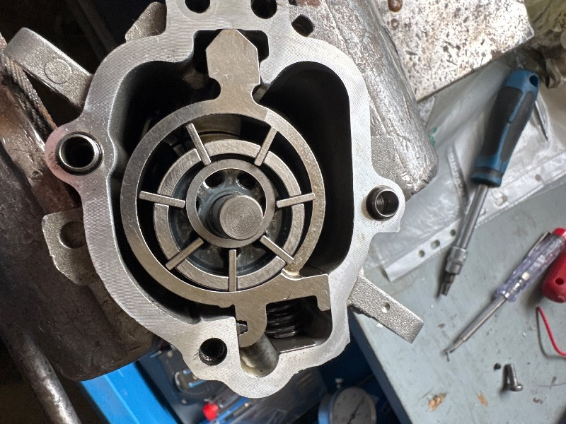

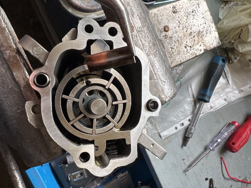

So ich habe jetzt das Rätsel gelöst!
Nach Rücksprache mit dem Pumpenverkäufer (Toller Support und sehr nett), gab es nun die Entwarnung bezüglich weinender Geräusche aus dem Motorraum. Die Geräusche kommen von der neuen Zahnradölpumpe und sind absolut normal. Das surren dürfte sich auch irgendwann wieder legen mit einigen hundert Kilometern. Bei mir hört es sich aktuell an wie wie eine Kompressoraufladung.
Ich habe die alte Flügelzellenpumpe nun auch komplett zerlegt und der Zustand war für 148.000km (alle 30tsd km Ölwechsel bisher) eigentlich ausgezeichnet. Kein Spiel, fast null Abnutzungsspuren. Das Prinzip der Flügelzellen( ähnlich wie die Dichtlamellen bei einem Wankelmotor) ist schon faszinierend und eigentlich gut durchdacht. Das Problem dürfte wohl bei erhöhten Verschleiß, brechende Lamellen sein die sich dann verkanten und alles zerstören. Geniales Konzept aber zu günstig ausgeführt.

Die Bilder deiner Pumpe nach ca. 150.000 km bestätigen eigentlich die Auskunft die ich vom Ford Werkstattmeister bekommen habe. Es gibt dort seit einiger Zeit keine Auffälligkeiten mehr. Es gab Probleme bei früheren Reihen, insbesondere im Transit, aber seit Jahren sonst nur noch Einzelfälle. Früherer Ölwechsel ist auch hier eine hilfreiche Sache, weil alles was das Öl in seiner Schmierwirkung einschränkt natürlich auch einen schnelleren Verschleiß für die Ölpumpe darstellt.
Wenn die Flügelzellenpumpe verschleißt, soll sich das im Geräusch bemerkbar machen. Wenn dort was auffällig wird, einfach eine neue originale Flügelzellenpumpe einbauen (lassen) und fertig.
