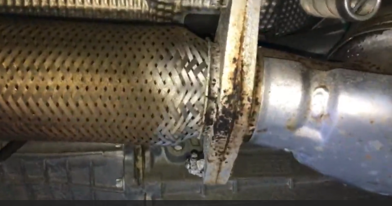

Mach mal bitte das rechte Fenster runter und fahre an einer Häuserwand o.ä. vorbei. Dann nimm einen etwas höheren Gang als den den du eigentlich bräuchtest und gib Last. Wenn das Pfeiffen eher ein Kreischen ist, kann ich mir vorstellen was es ist.
Die Auspuffanlage wird beim Ranger rechts entlang geführt. Nach dem DPF gibt es einen Flansch, der ziemlich genau unter der Beifahrertür ist. Da ist vermutlich die Dichtung durch. War bei meinem letztes Jahr auch. Einfach zur Sicherheit 2 Dichtungen rein, neue Schrauben und neue Muttern und ordentlich festziehen. Dann sollte das Geräusch Geschichte sein.

Bauernsfuenfer schrieb: Nach dem DPF gibt es einen Flansch, der ziemlich genau unter der Beifahrertür ist. Da ist vermutlich die Dichtung durch. War bei meinem letztes Jahr auch. Einfach zur Sicherheit 2 Dichtungen rein, neue Schrauben und neue Muttern und ordentlich festziehen. Dann sollte das Geräusch Geschichte sein.
Dito, das wars bei mir auch.

War bei mir auch die Dichtung! Hat man deutlich gehört unterm Beifahrersitz.
Neue Dichtung + Dirko +300 Grad ist dein bester Freund. :daumen:
