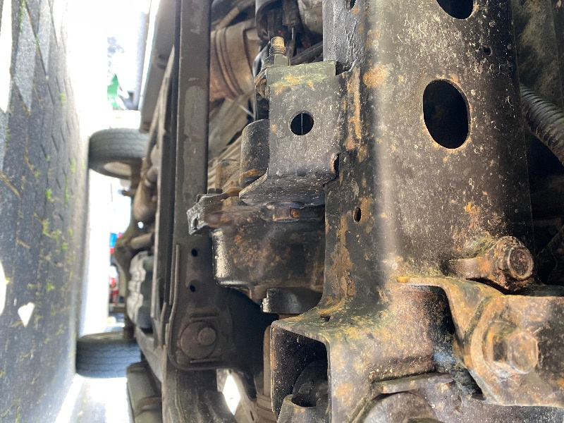

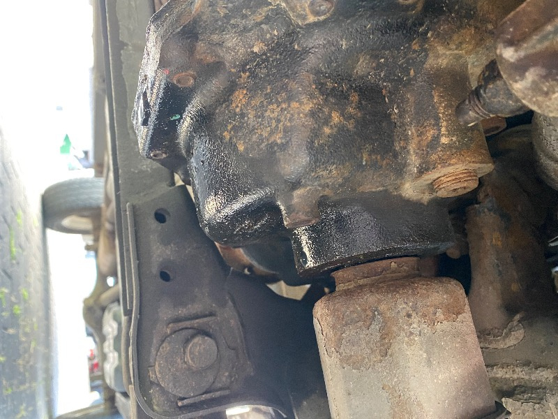

19 Jun 2025 08:35 #13
von Olli3
Olli3 antwortete auf Ranger Differenzialgehäuse Vorderachse undicht.
Guten Morgen,
Ich habe mal 2 Bilder gemacht.
Ich hoffe ihr könnt mir helfen.
Gruß Olli
Gruß Olli
19 Jun 2025 11:30 #14
OffRoad-Ranger antwortete auf Ranger Differenzialgehäuse Vorderachse undicht.
Servus Olli,
das Öl kommt aus einer defekten Wellenabdichtung des Differentialgehäuses.
Wir sollen dir helfen, also los:
Du baust die Antriebswelle aus, dann kommst du an den Wellendichtring dran. Diesen mußt du erneuern und danach die Welle wieder einbauen. Ach ja, vorher Öl ablassen und anschließend mit neuem Öl wieder füllen.
Und noch zur Aufklärung für dich:
Eine Sperre wird wie Stefan schon sagte in der Vorderachse zu 99% nicht drin sein.
Viel Spaß bei der Reparatur!

19 Jun 2025 12:12 - 19 Jun 2025 12:12 #15
von Kawi
Ranger WT 3.2 / 2012
Ranger WT X 2.0 / 2024
Kawi antwortete auf Ranger Differenzialgehäuse Vorderachse undicht.
Hallo Olli,
und so verölt wie das Diff aussieht wird es auch Zeit tätig zu werden!
Ersatzteile mit Öl ca, 80 Euro und 2 Stunden Arbeit.
Manchmal braucht man zum Ziehen der Welle eine Klaue mit Schlaghammer.
Sorry: das ist keine Arbeit für ungeübte.
Grüße Wilfried
Grüße Wilfried

19 Jun 2025 12:15 #16
von bb
bb antwortete auf Ranger Differenzialgehäuse Vorderachse undicht.
Wenn die Dichtung gerissen oder verschlissen ist, hilft nur ein Austausch. Wenn sie verhärtet und spröde ist, hilft möglicherweise ein Zusatz im Getriebeöl, weil LecWec, Mathy DropStop, Liquide Moly Getriebeöl-Verlust Stop, .....
Das war der Tip meiner Werkstatt.
Es soll nach ein paar hundert Kilometern die Dichtung soweit aufquellen lassen, dass sie wieder dichtet, es schadet jedenfalls nicht und wenn es nicht wirkt, kann man die Dichtung immer noch wechseln.
Beim Hinterachs Diff meines Rodius tropft es jedenfalls schon weniger.

19 Jun 2025 13:13 #17
S t e f a n antwortete auf Ranger Differenzialgehäuse Vorderachse undicht.
Den alten Radialwellendichtring bekommst du mit einem Schraubendreher raus. Einschlagen, raus popeln....
