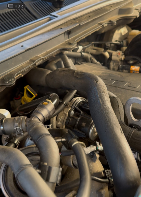

Ob das Öl noch gut aussieht, kann ich nicht sagen. Wie und wo kann ich das überprüfen? Mit dem Meßstab der an der Trenwand zu Kabine sitzt? Weiter vorn sitzt ja auch noch einer, der dürfte aber fürs Motoröl sein.

Ja,das ist der fürs Getriebe...

Wichtig bei der Ölkontrolle des Automatikgetriebes ist einmal der Ölstand, anders als beim Motor "verbraucht" das Getriebe kein Öl, wenn da also zu wenig drin ist, hast Du irgendwo ein Leck. Zum anderen muss das Öl noch "gut" aussehen, also klar und rosa / rötlich sein (beim Motor ist es wiederum gerade beim Diesel völlig normal das das Öl bereits nach kurzer Laufzeit schwarz ist!).

Und es sollte nicht "verbrannt" riechen...
