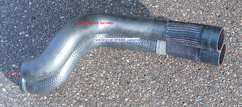

hier ein Update:
Der neue Turboschlauch von LLS Germany ist nun eingebaut. Die Passgenauigkeit könnte jedoch deutlich besser sein. Die mitgelieferten Schellen waren zu klein und der Schlauchdurchmesser war es auch. Mit etwas Fummelei gings dann, jedoch ist nun in Längsgsrichtung etwas Spannung auf dem Schlauch und an den Anschlüssen wurde er etwas aufgedehnt. Und ja, es ist der passende Schlauch, so wie von LLS angegeben und stimmt mit der FoMoCoNummer des alten Schlauches überein.
Der alte Schlauch lies sich nur schwer entfernen, auch nachdem ich ihn aufgeschnitten hatte. Das alte Schlauchmaterial war wie mit den Anschlüssen verklebt (Alterung!?).
Ich werde morgen mal bein FFH nachfragen, was der originale FoCoMo-Schlauch kostet. Im Netz habe ich keinen Originalen gefunden.
In den USA gibt es auch einen Schlauch aus Silikon. Der ist jedoch mit Zoll und Versand viel zu teuer.
MAB

heute kam der originale Ford "Turboschlauch 2674389" (Ersatz für alle vorherigen Teilenummern). Sofort eingebaut (10Min.).
Passt prima, die Schelle am Ladeluftkühler ist mit dabei und mit einem Crip versehen, wie bei der Version 2014.
Aber: deutlich bessere Qualität als 2014, mit Aramid-Fasern verstärkt und absolut passgenau.
Über LLS Germany brauchen wir da nicht mehr diskutieren.
Da hat Ford alles richtig gemacht. PRIMA!
Nochmals Danke für die Hilfe im Forum.
MAB
