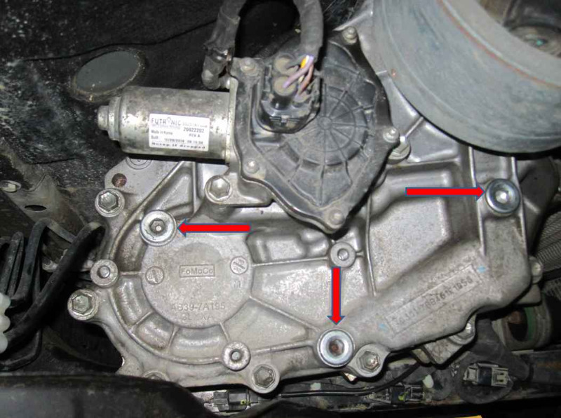

Vor ein paar Wochen habe ich Ölflecke unter dem Fzg bemerkt, nach Suche auf der Hebebühne stellte ich Öltropfen am Verteilergetriebe fest. Alles saubergemacht und ein paar Tage später erneut geschaut: jetzt war ein leichter Ölaustritt an der Dichtung der Ablassschraube sichtbar (siehe Foto, Pfeil unten).
Ich muß dazu sagen: bei dem Fahrzeug wurde seit dem ich es habe (etwas über ein Jahr) definitiv nichts am Verteilergetriebe gemacht, davor weiß ich es nicht, anfangs war es ja wohl auch dicht).
Ich habe mal spasseshalber den Inbusschlüssel an der Ablasschraube angesetzt. Ergebnis: die Schraube ließ sich relativ leicht drehen. War also nicht richtig fest, ich habe sie jetzt nach Gefühl angezogen. Ergebnis nach ein paar Tagen: alles trocken.
Mir ist schleierhaft warum sich die Schraube jetzt ein wenig gelöst hat, aber sei's drum (die Schraube oben rechts (Pfeil) war übrigens auch nicht sonderlich fest, aber immerhin trocken).
Nun zu meinen Fragen: mit welchem Drehmoment werden die Schrauben angezogen? Warum gibt es scheinbar zwei Einfüllschrauben (Bild: Pfeile oben rechts und links)? Gibt es hier eine Vorschrift zum Ölwechsel, also wo wird eingefüllt?
Ich kenne es so das Getriebeöl grundsätzlich bis zu Unterkante der Einfüllschraube eingefüllt wird, aber bei zwei Schrauben!?
Ich würde gerne Öl nachfüllen (durch den Ölverlust wird jetzt definitiv zu wenig drin sein) oder noch besser komplett ablassen und die Schrauben mit neuen Dichtungen vorschriftsmässig anziehen.
Wäre super wenn jemand von euch Infos hätte und mit mir teilen würde !

daß die untere Schraube zum Ablassen ist dürfte ja klar sein. Die Einfüllschraube ist die rechte auf Deinem Bild, unter der Kardanwelle.
Diese Schrauben wetrden mit 20 bis 30 Nm angezogen.
Die Ölmenge ist 1,85 Liter, langsam einfüllen.
Öl laut meiner BA WSS-M2C938-A (XT-10QLV)
