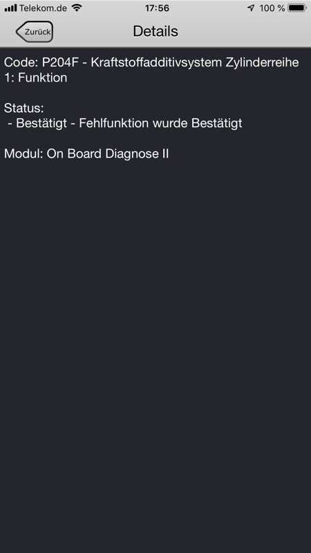

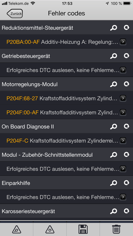

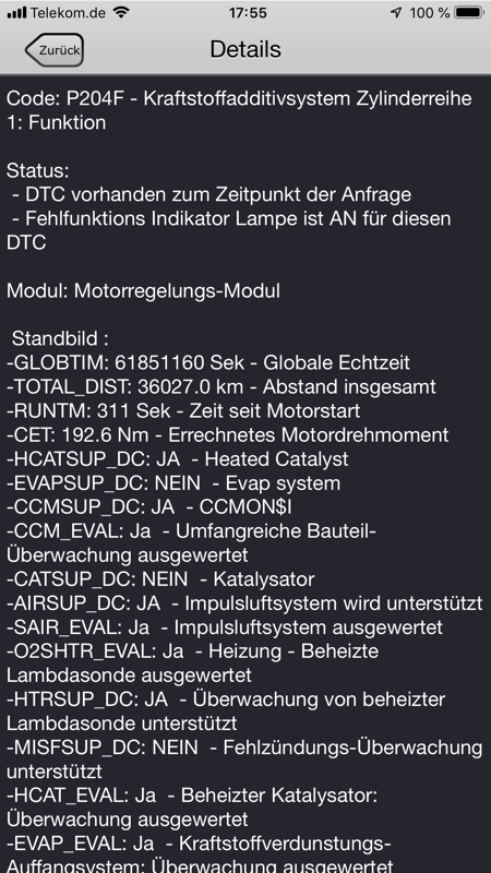

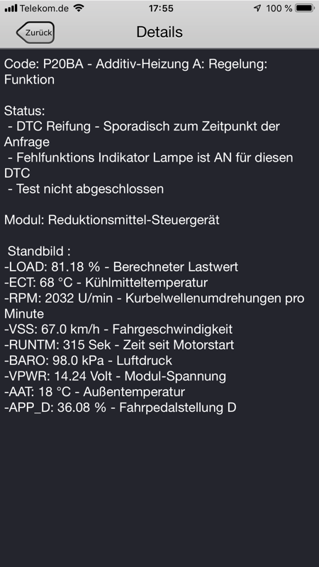

Frage an alle bei denen schonmal die Pumpe des AdBlue-Tanks getauscht
wurde...
Fehlercode: siehe Foto
Heizung AdBlue System / Pumpe.
Wurde getauscht, neue Software wurde aufgespielt bzw. Pumpe angelernt.
ABER: nach 240km ging die Motorkontrollleuchte wieder an, Fehler nach
wie vor nicht gefunden.
Kommunikation mit Ford Köln dauert halt immer etwas ?!
Hatte das jemand schonmal NACH dem Pumpen-/Heizungstausch?

So Leute, das AdBlue-Problem ist nun hoffentlich behoben!
Es war eine Lötstelle im originalen Kabelbaum, über dem AdBlue Tank, in Verbindung mit einem schlechten Massekontakt. Jedesmal wenn dieser zum durchmessen abgelassen wurde kam diese Verbindung auf Spannung und hatte Kontakt.
In der normalen Stellung (eingebauter Tank) war die Verbindung locker / hatte einen Wackler.
Naja, jetzt ist die Pumpe und AdBlue-Heizung im Tank neu (2x), die Gebereinheit auf / im Tank, und der Kabelbaum ist „safe“

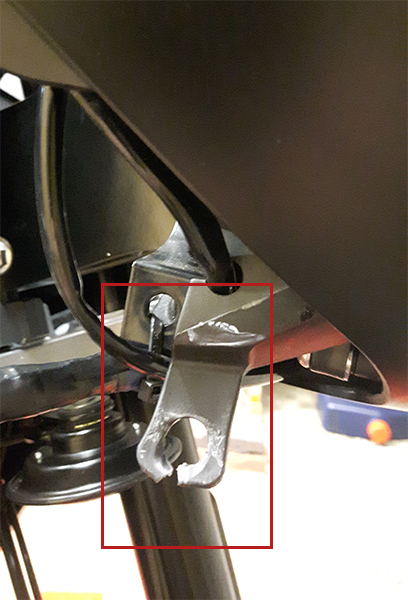

Hier mal ein Foto meiner niegelnagelneuen Triumph Tiger! (Halter der Seitenverkleidung)
Da hat einer in England wohl mal seine Muckis ausprobieren wollen oder den Drehmomentschlüssel auf 200Nm gestellt.
Das schafft Vertrauen in den Rest der Maschine.
Unfassbar so etwas......
