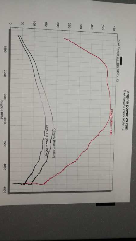

War heute mit meinem WT am Prüfstand,
Es wurde im 2WD Modus getestet, eben dort wo ich 99% des Fahrzeugs nutze.
Siehe Anhang.....
Und ja ich bin mir sicher das es ein 3.2 ist
Siehe Anhang.....

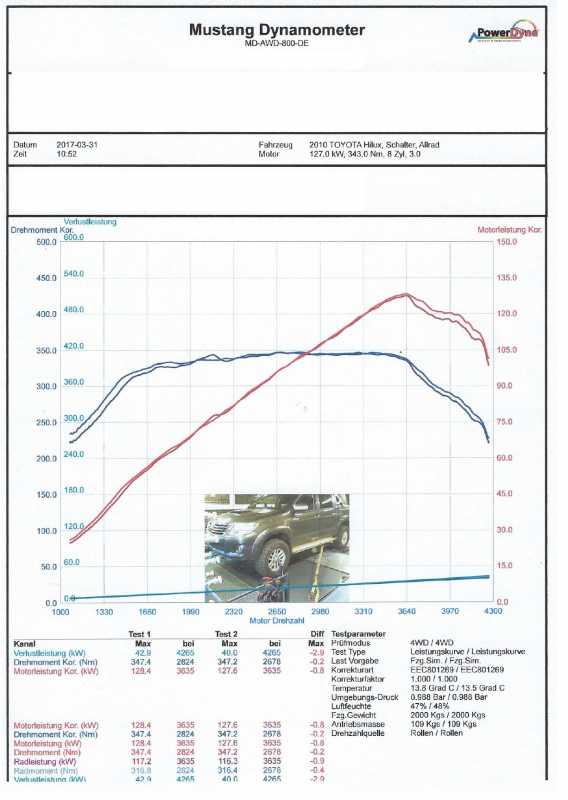

Ist das evt. die korrigierte Leistung, bzw. die Leistung die am Rad ankommt ?
Bei meiner Leistungsmessung - Achtung kein Ford !- stehen da noch ein paar mehr Daten auf dem Blatt :
Hier gibt es noch sowas wie Verlustleistung, die bewegt sich im bereich von 40kW, vielleicht ist das das was dir fehlt ?!
Ansonsten würde ich mal beim Händler nachfragen, wo denn den Rest versteckt hat.

Nein es ist die Motorleistung...leider, radleistung hat er 140 PS.
Der Prüfer vor Ort sagte mir schon vorher was kommt, bin nicht der Erste mit so einem Diagramm.

Bei keinem Tuner, ist ein Konzern und Auto Teile Zulieferer, muss ja alles Hand und Fuss haben wenn's mal der RA in der Hand hat, ich finde es eine Frechheit das Ford dies weiß und auf einen Test auf Allradbetrieb verweist, denn da hatte er 186 PS, aber wem nützt die volle Leistung.(186) wenn er nur auf Schnee und Eis und auch nur bis 120 fahren kann.
Ich fahre 99,9 Prozent auf befestigten Untergrund und da muss man laut Ford mit 170 zufrieden sein, wenn ich das vorher gewusst hätte, wo steht im Prospekt das er ZWEI Mappings hat??
Ist ja wie bei VW schon, zahlen für den 3.2 und 200 PS Versicherung und 170 PS zu 99% nutzen.
Bin mir sicher das viele hier einen anderen genommen hätten wenn sie das vorher gewusst hätten.
Und es ist Fakt!
Sollte Ford keine zufriedenstellende Lösung finden dann geht's nächstes Jahr zum RA.
Nachtrag im Anhang der Test mit 4H,
es wurden insgesamt vier Tests gemacht,
Mehr kann ich hier nicht sagen warum ich weis das Ford darüber Bescheid weiß, es gab ein Telefonat sorry.
Und es ist Fakt!

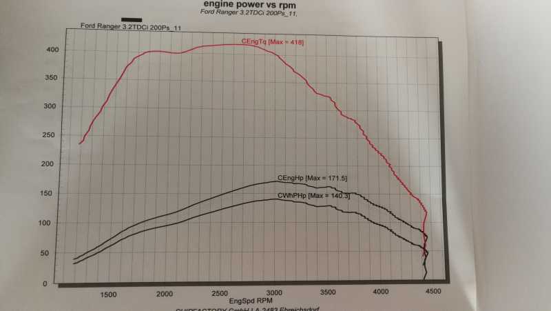

Du mußt keinesfalls mit 170PS zufrieden sein, es gibt ganz klare Vorgaben in wieweit die Motorleistung von den Angaben abweichen darf und das sind bei 200PS keine 30PS. Selbst die 186PS sind nicht akzeptabel, da sie unter der zu tollerienden Serienstreuung liegen.
Im übrigen kannst Du gerne das von mir gepostete Leistungsdiagram verwenden, wurde auf einem Leistungsprüfstand des ADAC in 2WD Modus erstellt.
