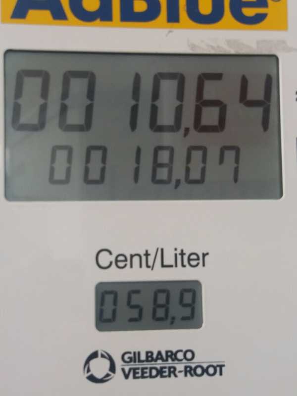

Juhu! Auch endlich eine Tanke in der Nähe gefunden, die AdBlue an der Säule anbietet.
Steht "nur für Lkw" drauf, funktioniert aber (auch ohne Adapter) einwandfrei.
0,599€/l
Die Warnlampe ging noch vorm Losfahren aus.

So, habe heute auch meine erste Erfahrung mit dem AdBlue tanken an der LKW Zapfsäule gemacht.
Gestern ging bei etwa 8400km Laufleistung die Lampe an, 3x Gebimmel, Restreichweite etwa 1704km. Ich zur Tankstelle, leider war die Zapfsäule defekt. Heute morgen Start, Reichweite etwa 1950km. Heute nachmittag 2409km Reichweite....also vergessen wir mal die Anzeigegenauigkeit.
Zapfen an der LKW Säule ohne Probleme, jedoch muss man den Zapfhebel nur leicht betätigen, sonst schaltet die Pistole ab. Bei 9,5L erste Abschaltung. Dann langsam nachgetankt, bis 10L. Dann seeehr langsam bis 11L gezapft, 6 Euro. Nach dem Motorstart ging die Lampe wenige Sekunden später aus.

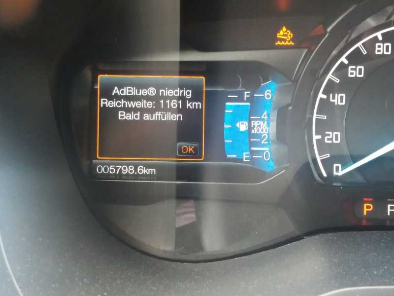

Bei meinem 3,2er Automatik Wildtrak war es nun auch soweit...
Muss wohl nicht voll gewesen sein, habe 5800km auf der Uhr und 18Liter Adblue getankt.
War Total einfach, bei uns in Sindelfingen gibt es eine Shell Tankstelle mit PKW Adblue
Zapfsäule. Ein wenig Zeit muss man mitbringen, die Pumpe ist wohl nicht die stärkste.
Nervig ist auch das man die Zapfpistole nicht feststellen kann, muss die ganze Zeit
gedrückt bleiben. Der Preis 0,589€ der Liter, ich denke dadurch wird man nicht Arm.
Nach dieser Erfahrung verstehe ich die Ganze Aufregung nicht, ist nicht so teuer und Super Einfach.
Die Warnlampe ging nach 2 Sekunden aus.

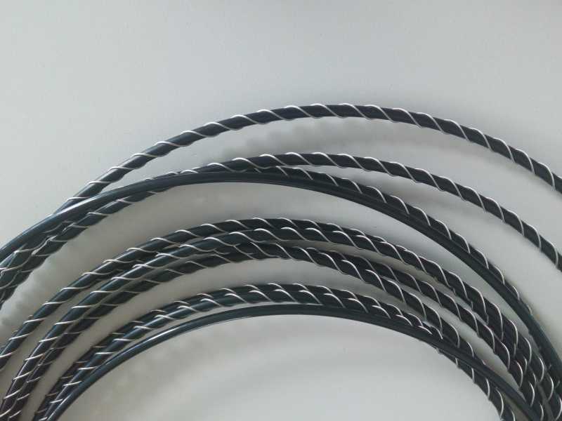

heute habe ich wieder mal eine AdBlue Basisleitung vom Kunden auf den Tisch bekommen.
Material Polyamid PA12 und man sieht schön den Heizdraht.
So zur Info .....
