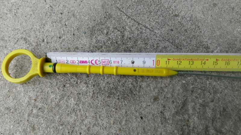

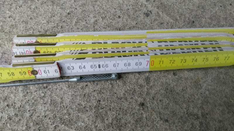

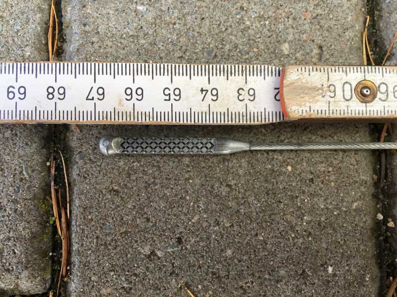

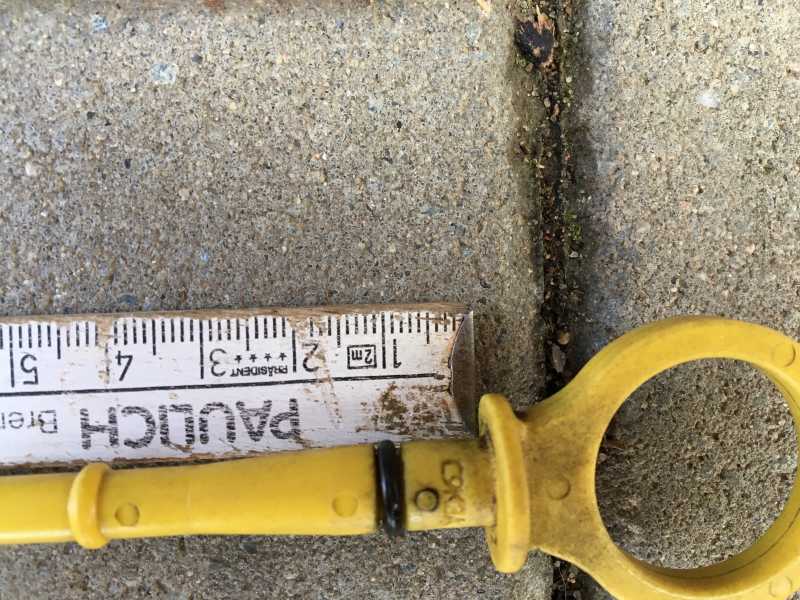

Also wenn jemand mit einem 3.2er, idealerweise Vor-Facelift, mal die Länge seines Stabes messen könnte, wäre das super.
Ich habe direkt an dem Ring mit dem der Peilstab auf dem Messröhrchen aufliegt angehalten, siehe Fotos.

3,2 aus 2012
3,2 aus 2012

Cip antwortete auf Fotos Ölwechsel mit Filter
Ok, da scheint der Fehler nicht zu liegen...
Also auch nicht bei XWO´s 3.2er
2.2er 65,5 cm
3.2er 67,0 cm
2.2er 65,5 cm
3.2er 67,0 cm

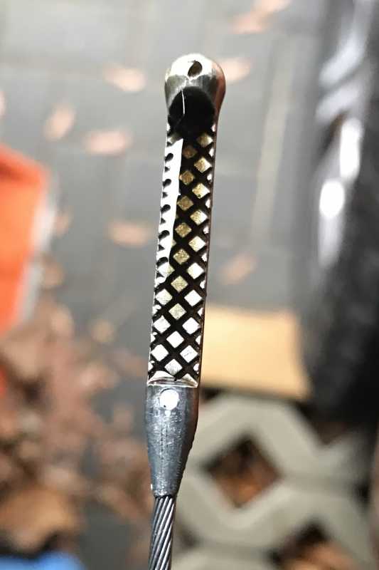

Kann auch täuschen, aber bei Kawi sieht es so aus, als hätte er 2mm mehr Luft bis max.
