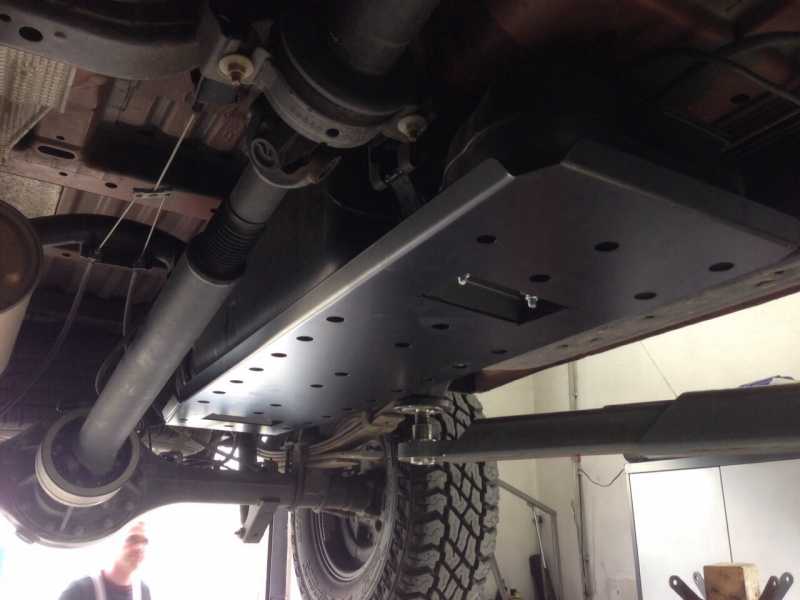

weiß jemand ob man die Kreuzgelenke der Kardanwelle abschmieren kann?
Über das hintere Gelenk sitzt bei mir eine Art Tilgergewicht. Leider völlig unsinnig konstruiert, so dass dieses im Gelände ständig verschmutzt. Um es zu säubern muss man den Kärcher draufhalten. Leider sitzt da eben auch das Kreuzgelenk im Weg. Ich würde es nach so einer Aktion dann gerne neu abschmieren, habe aber nix gefunden.

Xwo kannst du mal ein Bild reinstellen ? Bin fahrzeugtechnisch echt nicht der Hit

Ich weiss halt nicht, ob das Tilgergewicht an der Seite mit der stärksten Unwucht der Kardanwelle angebracht ist oder nicht. Der Ranger den ich mit dem Gewicht am VTG gesehen habe war älter als meiner.
@beerz
Im Anhang siehst du das nette Teil und das Problem damit. Es ist in Fahrtrichtung offen und "frisst" somit Dreck.
@beerz
