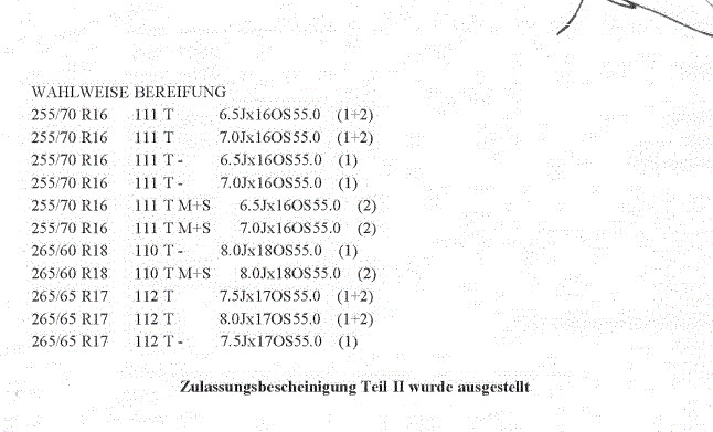

Ich suche nach einer Art Tabelle, aus der ersichtlich ist, welche Reifen-Felgen-Kombinationen ich auf meinen Wagen schrauben kann, ohne dass sich der Reifenumfang ändert.
Könnt ihr mir da helfen? Für mich wären z. B. die Baja STZ der Beschreibung nach nicht verkehrt, aber sicher nicht auf 8x18-Alufelgen...

Eine Tabelle habe ich jetzt nicht, aber hier kannst Du das bequem selbst ausrechnen:
www.reifenrechner.at/

normalerweise sollte bei deinem Ranger ein COC dabei gewesen sein da sind alle möglichen Rad/Reifenkombinationen eingetragen die du ohne Probleme fahren kannst. Das sollte fürs erste doch ausreichen oder?

Ja genau, bei mir ist die COC dabei und die Liste ist lang.....Ich kann sie gerne abschreiben wenn Du das möchtest ist wohl von eine WT. Bj 2014

10 Dez 2014 14:09 #9 von Franky68
Franky68 antwortete auf Reifen-Felgen-Alternative - Tabelle?
Iwan der Schreckliche schrieb: ...keine Hektik... :-)
Ist das OK so

10 Dez 2014 14:11 #10 von Iwan der Schreckliche
Iwan der Schreckliche antwortete auf Reifen-Felgen-Alternative - Tabelle?
...reicht dicke, danke! Und ich sach noch: Keine Hektik! :-D
Gibt's breitere auch?
