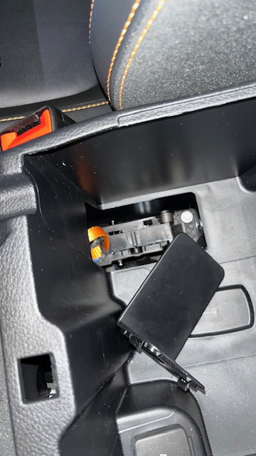

hab grad geschaut nach der 12 V Buchse in der Mittelkonsole und wurde fündig. Nebenan ist da aber so eine Deckel/Plastik
teil, darunter befindet sich ein Hebel mit einen orangenen Band zu ziehen, weiss einer wozu das Teil gut ist?

Lima schrieb: darunter befindet sich ein Hebel mit einen orangenen Band zu ziehen, weiss einer wozu das Teil gut ist?
Schleudro Sitzo?

21 Jul 2025 16:48 #16 von Lima
nee, da ist kein Schlüsselbart, nur Schlüsselsymbol auf dem Plastikteil, nebenan ist so ein abnehmbares Teil mit
dem orangenen Band um irgendwas zu entriegeln, aber was ?

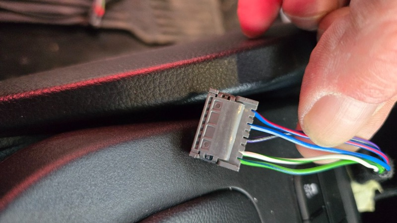

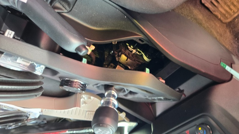

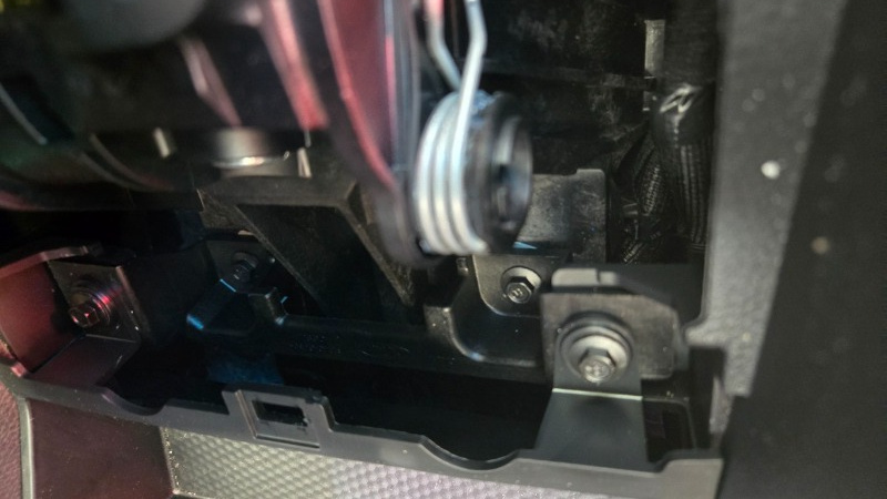

Ich komme mal auf den Ursprungsbeitrag zurück. Ich habe das Teil ohne Beschdigung rausbekommen.
Das gesamte Oberteil der Konsole ist nur geclips. Wenn man es nach oben abgezogen hat, sieht man 2 Schrauben, mit denen das vordere Ablagefach mit der USB-Buchse verschraubt ist. Nach Entfernen der Schrauben kann das Fach ganz einfach in Richtung Schalthebel herausgezogen werden.
Auf dem letzten Bild sieht man einen Stecker mit 5 Kabeln, der in einer Blindbuchse geparkt ist. Weiß jemand, was sich bei anderen Rangern rechts neben der USB-Buchse befindet, für das dieser Stecker möglicherweise verwendet wird.

21 Jul 2025 19:11 #18 von Kawi
Lima schrieb: nee, da ist kein Schlüsselbart, nur Schlüsselsymbol auf dem Plastikteil, nebenan ist so ein abnehmbares Teil mit
Ohne es wirklich zu wissen, schätze ich mal die Notentriegelung P für das Automatikgetriebe.

21 Jul 2025 20:58 #19 von Lima
das kann gut sein Kawi, hab gegoogled aber nix dazu gefunden, macht aber Sinn

25 Jul 2025 13:10 #20 von Lima
hier mal ein P ic von dem ominösen Teil
