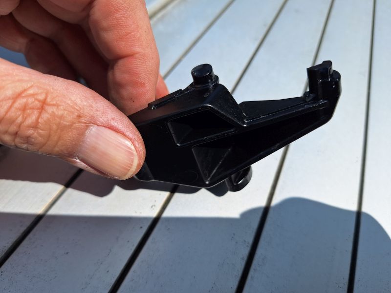

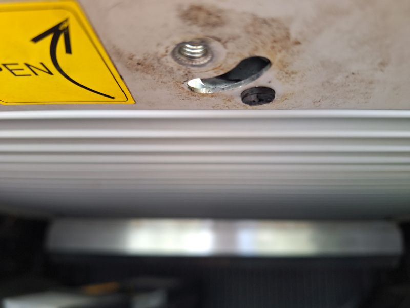

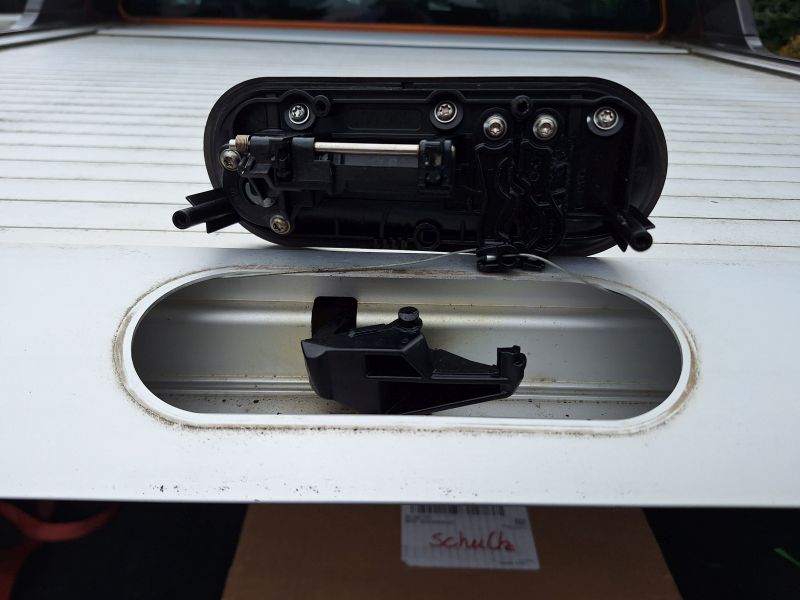

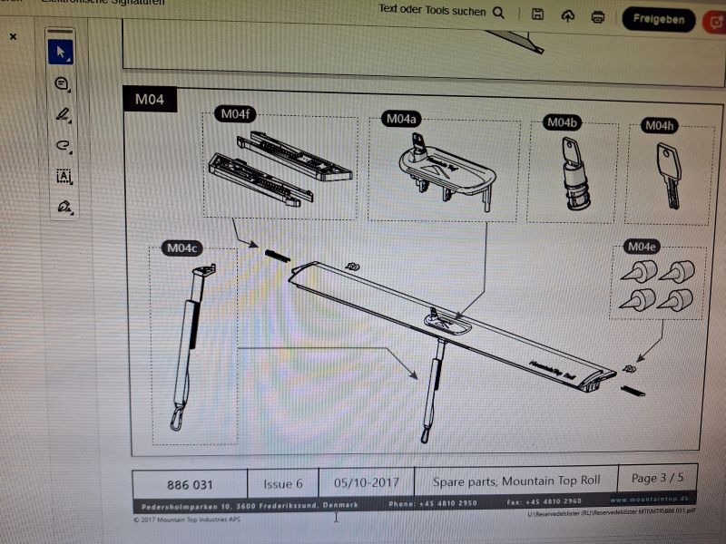

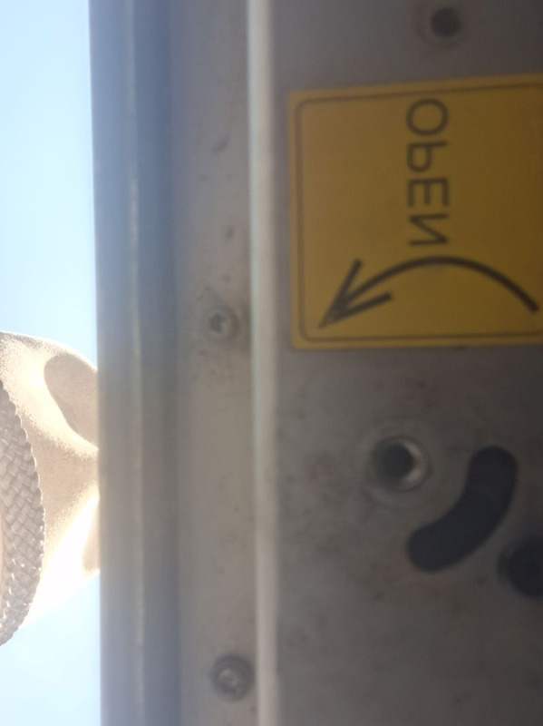

ich stand letztens vor dem Problem und bekam das Rollo nicht mehr auf. Als erstes habe ich mir den Öffner (M04c nach MountainTop) bestellt. Das Original war aus Kunstoff und etwas angebrochen, der neue ist aus Aluminium.
Da aber alles klemmte habe ich kurzentschlossen alles aus einander gebaut. Keine gute Idee.
Diese 4 Schrauben sollte man drin lassen, wenn nur der Öffner hin ist.
So sieht es von innen aus.
Diese beiden Teile mussen zusammen verbaut werden, letztendlich habe ich ein kleines langes Gummiband genommen um beide Teile zu montieren.
Zur Kontrolle, der Pinn muss da so rausgucken.
Habe ich was vergessen, bitte schreiben.

ich hatte meins auch schon zerlegt, ist eine etwas fummelige Arbeit wo etwas Geduld benötigt wird, habe ich festgestellt. Wenn du den Knopf zum öffnen drückst hast du dann überhaupt einen Druckpunkt, oder drückt er sich leer durch? Denn die Schwierigkeit ist bei der Montage das dieses Kunstoffteil in der Führung sitzt und auch die Nase zwischen den beiden Armen, an denen die Seilzüge sind liegt. Dann muss der Griff eingesetzt werden ohne das es wieder herausspringt, anderseits lässt es sich leer durchdrücken oder der Griff geht nicht bündig in die Aussparung.

der Knopf zum Öffnen, wo der Schlüssel reinkommt, lässt sich bei mir ohne weiteres durchdrücken, da passiert nichts.

Ich gehe davon aus das der ,,Griff" in Ordnung ist und der Mechanismus funktioniert, also wenn du den Knopf mit den Schlüssel- Loch drückst auch was passiert... wenn das der Fall ist ist es möglicherweise nicht korrekt eingehängt und es entriegelt nicht richtig. Du kannst auch mal an den beiden Seilzügen ziehen ob es dann korrekt entriegelt, denn dann muss das Rollo aufgehen andernfalls ist außen am Rollo die Entriegelung defekt, oder ein Zug ausgehängt sofern du das noch nicht probiert hast.

ganz früher konnte ich mit dem Knopf das Rollo öffnen, oder bilde ich mir das nur ein?
Mit dem Seil funktioniert das jetzt wieder wunderbar.

Noch ein Nachtrag. Beide Seiten hinten, mit Ballistol einsprühen, das fördert die Gleitung der Bauteile.
